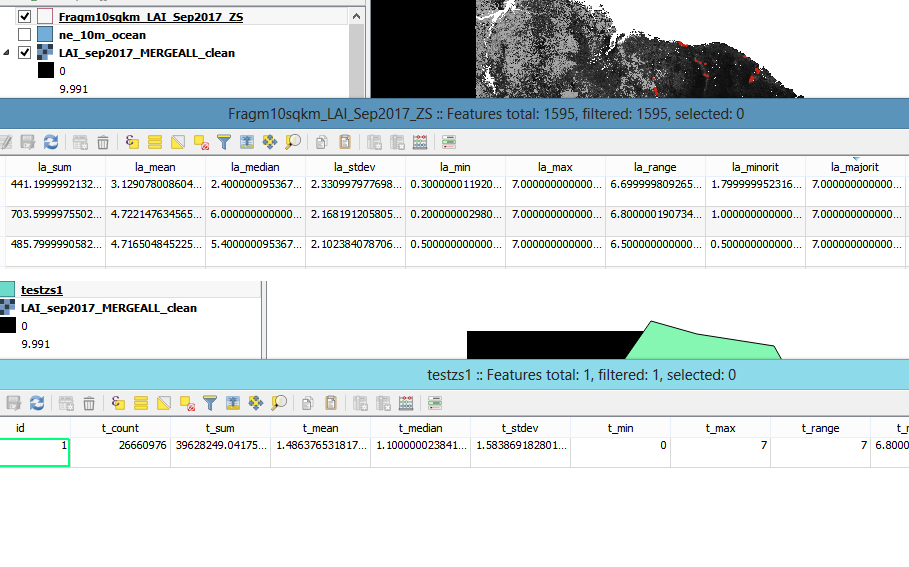

Не могу понять
Загружаю растр – продукт MODIS LAI_500m, MCD15A2H https://lpdaac.usgs.gov/dataset_discove ... 15a2h_v006
Загружаю его тайлами, которые сначала склеиваю в QGIS (Raster- Miscellaneous-Merge) в один растр, а затем пересохраняю, чтобы присвоить нереальным значениям (от 10.01 до 25.4) NoData.
Итоговый растр имеет значения от 0 до 9.991.
Что похоже на правду (т.к. для параметра LAI это число нужно поделить на scale factor 0.1 , т.е. умножить на 10 = 99,9%).
Считаю по этому растру зональную статистику в QGIS (Raster - Zonal Statistics) на наложенных полигональных объектах. И в ней наибольшее значение параметра max (т.е. наибольшее вообще значение растра, рассчитанное зональной статистикой для всех полигональных объектов) равно только 7! majotiry тоже равно 7!
Думала,может быть мои объекты случайно не захватили области растра, где он от 7 до 9.991. Чтобы проверить я сделала векторный слой из 1 объекта, в который включила весь Merged растр. То же самое. tmax= 7. majotiry на этом пробном оно почему-то равно 0, мб из-за его обрисовки.
Главное, куда в обоих случаях зональная статистика дела значения растра от 7 до 9.991?! :? :o

Тыкая идентификатором в разные пиксели растра, там где LAI должен бвть наибольшим (т.е. внутри больших фрагментов лесов) - я и правда не вижу значений выше 7.
Хотя я не могу проверить так каждый пиксель. Может и есть где-то.
То есть - может быть глюк не от зональной статистики, а от самого продукта? Который показывает максимум до 9.991..
не понимаю.. :cry:

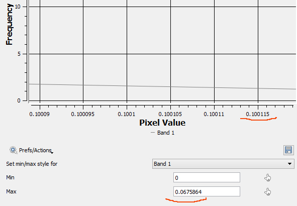

alexandr cherepanov
Сообщения: 534
Репутация: 116
Откуда: Moscow
Re: Зональная статистика в QGIS – не показывает часть значений растра.
Сообщение alexandr cherepanov »
Посмотрите гистограмму, например у этой гранулы MCD15A2H.A2017241.h13v09.006.2017250135218.hdf нет значений больше 70. 250-255 - это заливка.
Filename: C:\Users\alex\Downloads\MCD15A2H.A2017241.h13v09.006.2017250135218.hdf
Dims: Full Scene (5,760,000 points)
Basic Stats    Min    Max       Mean      Stdev
     Band 1      0    255  63.753157  90.345868

Natalia Novoselova
Сообщения: 3020
Репутация: 69
Ваше звание: Лиса
Откуда: **
Сообщение Natalia Novoselova »
alexandr cherepanov писал(а): 05 ноя 2017, 10:37осмотрите гистограмму, например у этой гранулы MCD15A2H.A2017241.h13v09.006.2017250135218.hdf нет значений больше 70. 250-255 - это заливка.
Не поняла. Где смотреть это на гистограмме? В какой колонке там идут значения?
И как эту гистограмму посмотреть - в QGIS?
И в любом случае, если в продукте нет значений выше 7, тогда почему растр показывает значения до 9.991?

А здесь (с другим продуктом - GPP_500m, MOD17A2H) обратная странность. Растр показывает макс значение 0.067.. а гистограмма (и зональная статика) дают максимум больше 0.1 (з.с. его показывает 0.113)
Все в QGIS 2.18
наверное, из рода ошибки..
alexandr cherepanov
Сообщения: 534
Репутация: 116
Откуда: Moscow
В этом поле не показывается реальное максимальное значение, Вы там можете вбить любое число хоть 1000000. Реальные значения и их распределение есть на гистограмме.
Выберите Стиль->Значения мин/макс.
Мин/макс, Точность - фактические(медленнее) ->Загрузить -> Применить.
Natalia Novoselova
Сообщения: 3020
Репутация: 69
Ваше звание: Лиса
Откуда: **
alexandr cherepanov писал(а): 06 ноя 2017, 09:25Выберите Стиль->Значения мин/макс.
Так получилось, спасибо!
И относительно продутктов MODIS странно, что они вместо nodata поставили значения. И если в продуктах GPP, FPAR, LAI nodata имеет действительно нереальные значения, то в продуктах NDVI и EVI (MOD13Q1) за пределами продукта и внутри него в прогалах с отсутствием данных это значение "0"!! Число, которое входит в диапазон РЕЛЬАНЫХ значений индекса!
Только остается, все удалять, что ниже нуля для NDVI. Но зачем они так сделали..
