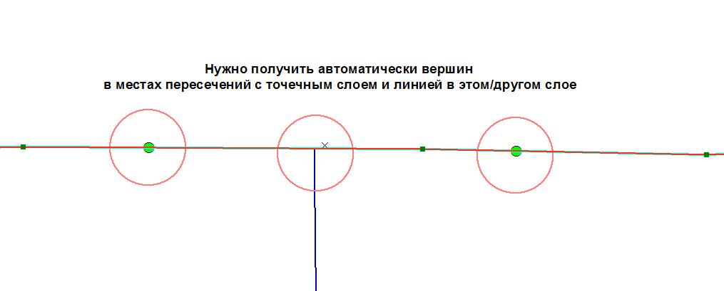

Имеется линейный shp, вершины линий которого не замыкаются с объектами прочих слоев.
1. На линии расположены точечные объекты (с замыканием).
Задача: добавить на линию вершины в соответствии с расположением точек.
2. В пределах одного линейного слоя в местах стыка линий также отсутствует вершина.
Задача: добавить вершины в местах пересечений/начала.
3. В пределах разных линейны слоев в местах стыка линий отсутствуют вершины
Задача: добавить вершины во всех линейных слоя.
Возможно в ArcMap существует встроенный функционал?
Спасибо

FeatureToLine - разобьёт объекты на пересечениях.
Добавить вертексы на пересечениях можно через Integrate.
Можно конвертнуть всё в точечный слой, а потом запустить SplitLinesAtPoints.

5Nap, спасибо. Функция Integrate в целом все выполнила.
FeatureToLine - не могу использовать, т.к. линии зачастую состоят из нескольких частей, которые отличаются по атрибутам. Инструмент сильно дробит - позже очень сложно собрать линии воедино.
