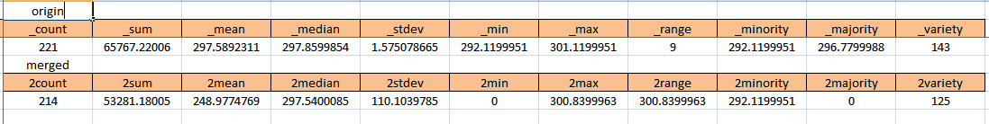

Также в операции Merge он превращает NoData в "0", что вносит искажение в зональную статистику (NoData ей просто не видится, а 0 считается за число). В настройке операции Merge не нашла способ оставить NoData . Сравнение по оригиналу и по растру merged показало значимые различия в зон. статистике. Вероятно, они связаны как раз с превращением NoData в "0".
Но при этом медиана и максимум обоих растров - почти одинаковы. Что говорит все же о том, что склеенный растр можно использовать для зональной статистики. Но нужно брать не среднее, а медиану... (так уйдет ошибка от превращения NoData в "0").

В свойствах исходных тайлов посмотрите значение "NoData" и когда будуте сшивать в меню укажите его, а не "0".
В итоге получите сшитый растр со значениями "NoData" как в исходниках.
