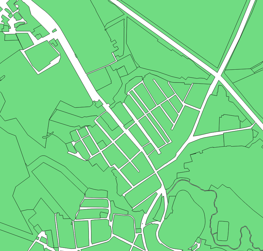

Как в QGis заполнить пустоты между полигонами? Как в автокаде, создание штриховок.
Снимок экрана 2017-11-03 в 11.37.21.png (272.34 КБ) 4950 просмотров

Как в автокаде не знаю, но все пустоты можно заполнить полигонами таким оразом:
- Создать полигон перекрывающий всю территорию, на которой нужно заполнить пустоты.
- Вырезать из созданного полигона полигоны из вашего слоя.
Примечание: чтобы корректно вырезать - нужно чтобы системы координат обоих слоёв совпадали. Конвертация "На лету" - Не катит.

Или на первом этапе просто закрасить получившийся полигон, ну это если чисто из эстетической красоты.

Спасибо! Думаю создание этих объектов путем вырезания мне подходит. Встречный вопрос, как вырезать один слой из другого?

Для вырезания слоёв друг из друга выберите на панели: Вектор > Геообработка > Разность
Кроме варианта Разность есть и другие, попробуйте в зависимости от ваших задач.

Всем спасибо, все получилось!
