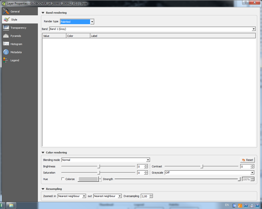

Вопрос такой:
как заставить QGIS понять, что для geotiff (это globcover) надо использовать вариант с заданной палитрой для окрашивания?
Пока там вот так:
Скриншот 2017-11-02 15.31.20.png (80.4 КБ) 4166 просмотров
Заранее спасибо!

В режиме Изображение: "Одноканальное псевдоцветное" можно сохранять и загружать палитру - это не то, что вам нужно?

непонятно, почему он не может одноканальное изображение, где каждый пиксель -- Int, разобрать сам. Хотя, согласно манулам, типа должен.

The paletted raster band renderer applies a single color to a single raster value. QGIS supports the loading of rasters with paletted colors stored within and the changing the color assigned to the raster value. QGIS does not currently support the creation of color palettes for single band rendering. However, existing QGIS layer style files (.qml) that contain palettes can be applied by clicking on the Load Style button in the layer properties.
https://gis.stackexchange.com/questions ... ont-appear
т.е. открывает, но не создает

Тип отображения должен быть "Singleband pseudocolor". Дальше можно вводить по одному Value/Color/Label в соответствии с документацией. Однако есть прямой, как стрела, способ создания легенды:
  1. из файла Globcover2009_Legend.xls, что лежит в исходном архиве Globcover2009_V2.3_Global_.zip, делаем палитру QGIS Globcover2009_Legend.txt;
  2. в диалоге стиля находим кнопку "Load color map from file" и загружаем созданный файл палитры;
  3. внизу находим кнопку "Style ▼" и сохраняем стиль в файл GLOBCOVER_L4_200901_200912_V2.3.qml в ту же папку, где лежит GLOBCOVER_L4_200901_200912_V2.3.tif: в следующий раз при добавлении этого слоя стиль подхватится автоматом.
В архиве лежат файлы палитры Globcover2009_Legend.txt и готовый стиль GLOBCOVER_L4_200901_200912_V2.3.qml для QGIS версии 2.14.
