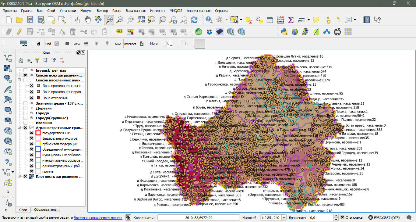

Здравствуйте.
В таблице есть поле с численностью населения, есть поле с названиями населенных пунктов. Вопрос такой, как отобразить подписи в зависимости с численностью, то есть при увеличении масштаба карты отображать подписи населенных пунктов с меньшей численностью и наоборот?

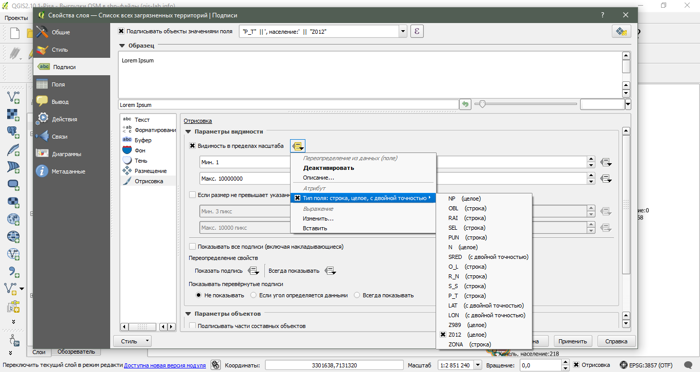

Любой параметр можно не только выставить в значение но и привязать его к условию. Рядом с параметрам есть кнопка с выпадающим списком, там и ищите. Например задать плавающий размер надписи от населения или в вашем случае видимость на масштабе.

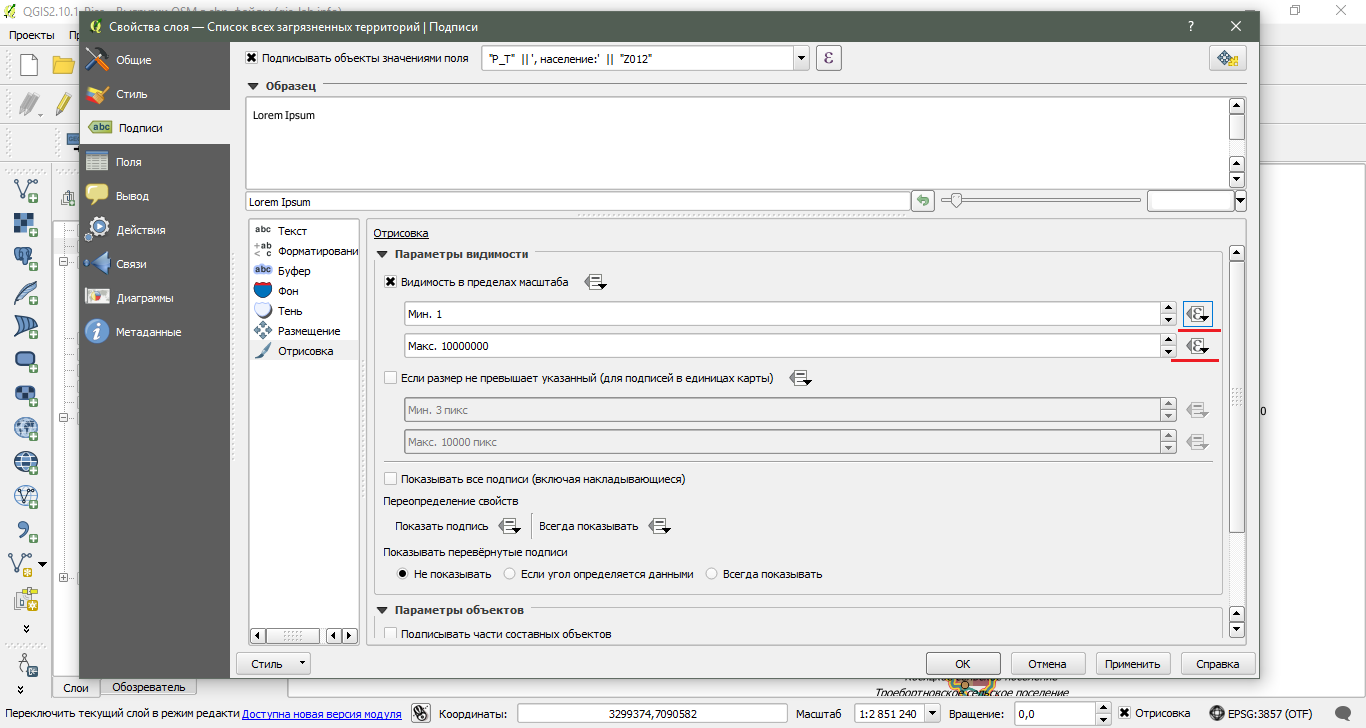

Не могли бы вы сказать, правильно ли я вас понял или нужно прописать условие?
- Параметры подписи

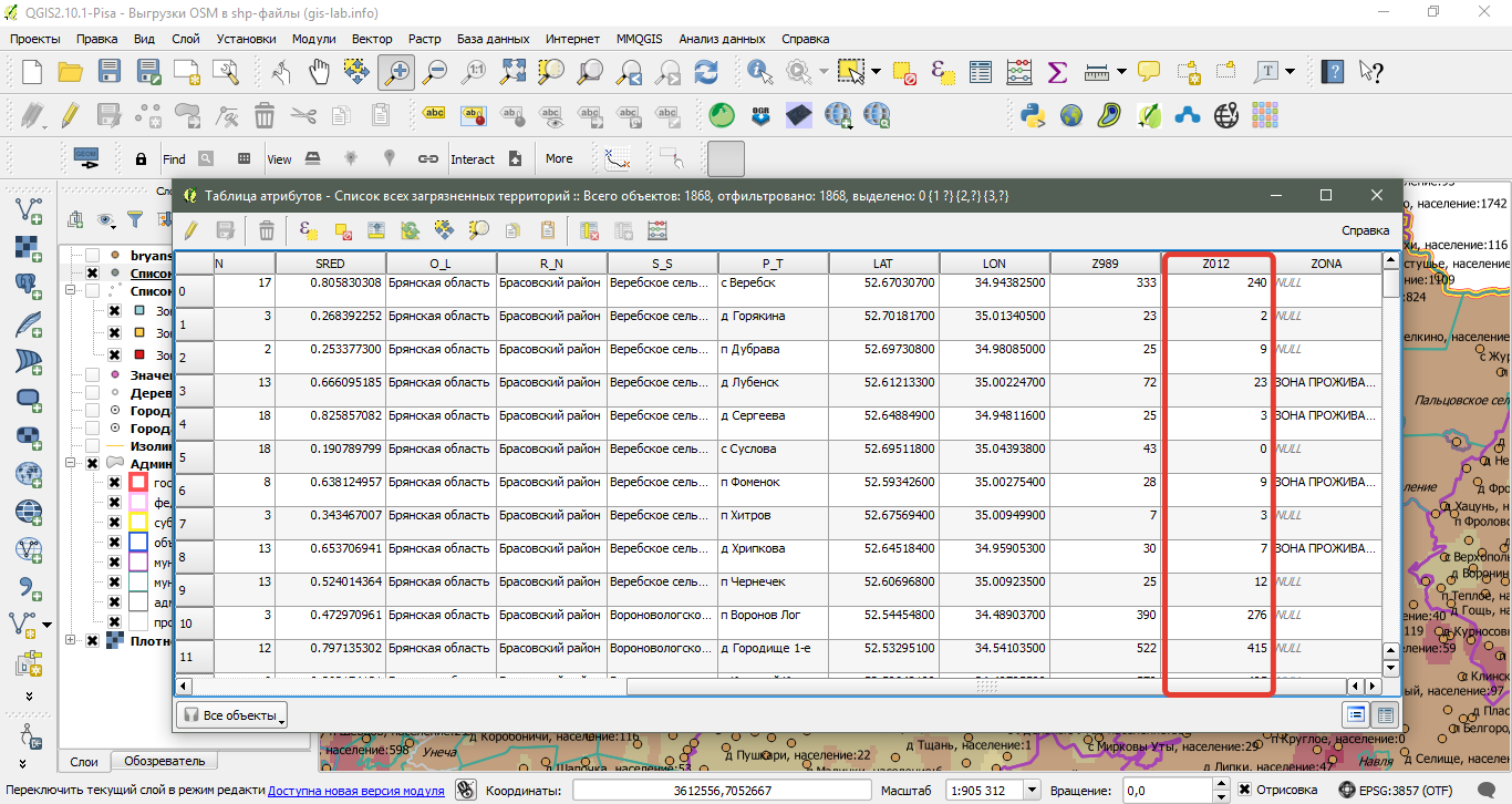

- Таблица атрибутов с полем численности населения
- 2017-11-01_14-57-56.png (194.3 КБ) 5735 просмотров

Почти, вам нужен не атрибут, а Выражение - жмите там Изменить.
Только вы пытаетесь изменить значение "Видим/не видим", а вам надо само значение масштаба вычислять в зависимости от численности.

Значит напротив значений мин и макс выбрал Изменить.
Только какое условие писать в выражении чтобы получилось значение масштаба в зависимости от численности?
Думал так min( "Z012" ) - для минимума и max( "Z012" ) - для максимума, но это не так. Может есть определенная команда для масштаба?

Re: Отображение подписи
Нет это вы туфту написали.
У вас должно быть или что-то типа Z012 * 12345567 или более сложная формула.
Либо пишите блоками
CASE
WHEN Z012 < 1000 THEN 10000
WHEN Z012 < 5000 THEN 50000
ELSE 5000000
END
