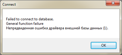

Всем хороших выходных. Примерно в четверг-пятницу перестали добавляться *.xls файлы в качестве источника данных, сначала на одном компьютере, потом на всех остальных по очереди (ArcGIS 10.2, 10.4.1, 10.5). Вычислил что ситуация возникла после очередных обновлений Windows, скорее всего для всех версий Office (на разных компах стоят 2003, 2013, 2016 версии). При попытке добавить данные *.xls возникает ошибка:
После отката системы на 10-10-2017 ошибка исчезает и данные *.xls добавляются как и раньше нормально.
Кто нибудь столкнулся с этой проблемой и как ее решить кроме как откатом системы и отменой обновлений Windows - все таки хотелось бы чтобы система обновлялась ...
