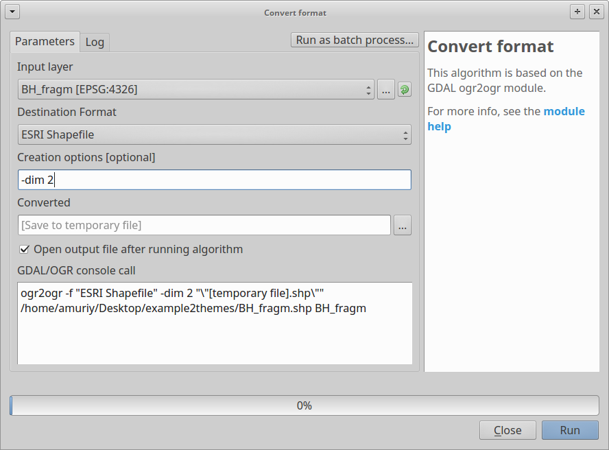

Оказалось, проще всего сделать 2D-геометрию простым конвертированием с добавлением параметра "dim":
ogr2ogr -f "ESRI Shapefile" BH_fragm_2d.shp BH_fragm.shp -dim 2
Или, если в QGIS, то через инструмент "Convert format" (вписываем в опции "-dim 2"):
