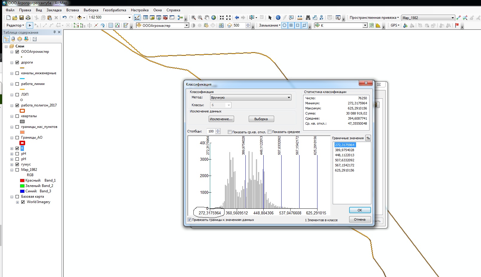

По теме классификаций. Есть точки со значениями (N), делаю классифицировать на 6 классов и тут проблема - диапазон начинается только с минимального значения показателя N точки. Как сделать с нулевого значения?
п.с. Значения начинаются от 272, и арка предлагает начать классы именно с 272х, а у меня классы должны идти от 0-100, 101-200,201-300 и. т. д, т. Точек пока с такими значениями нет, но слой будет пополняться, хочу сразу сделать классификацию правильную, чтобы по мере добавления точек сразу кидалось в нужный класс и отображалось. Но настроить не дает с нулевого значения.
