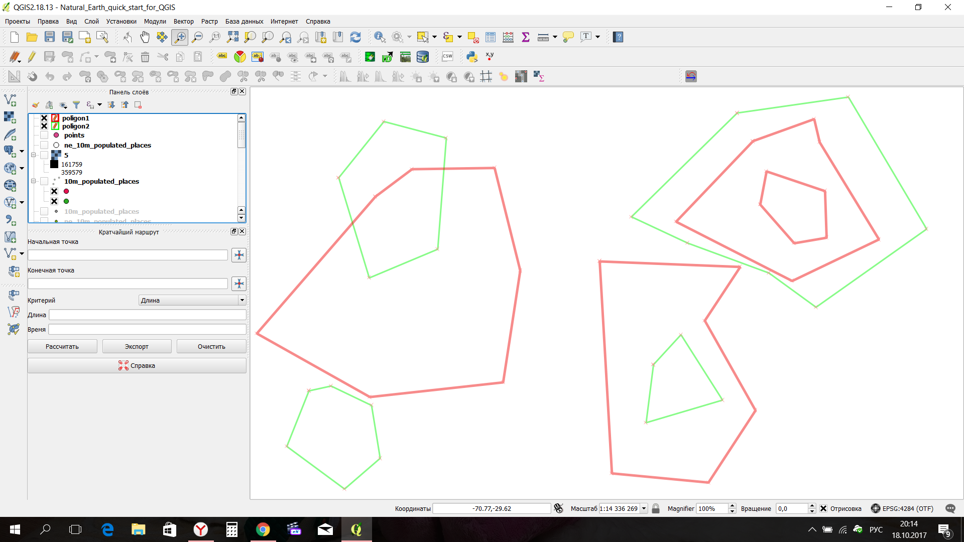

Взяты 2 полигональных слоя.
По которым произведен пространственный запрос.

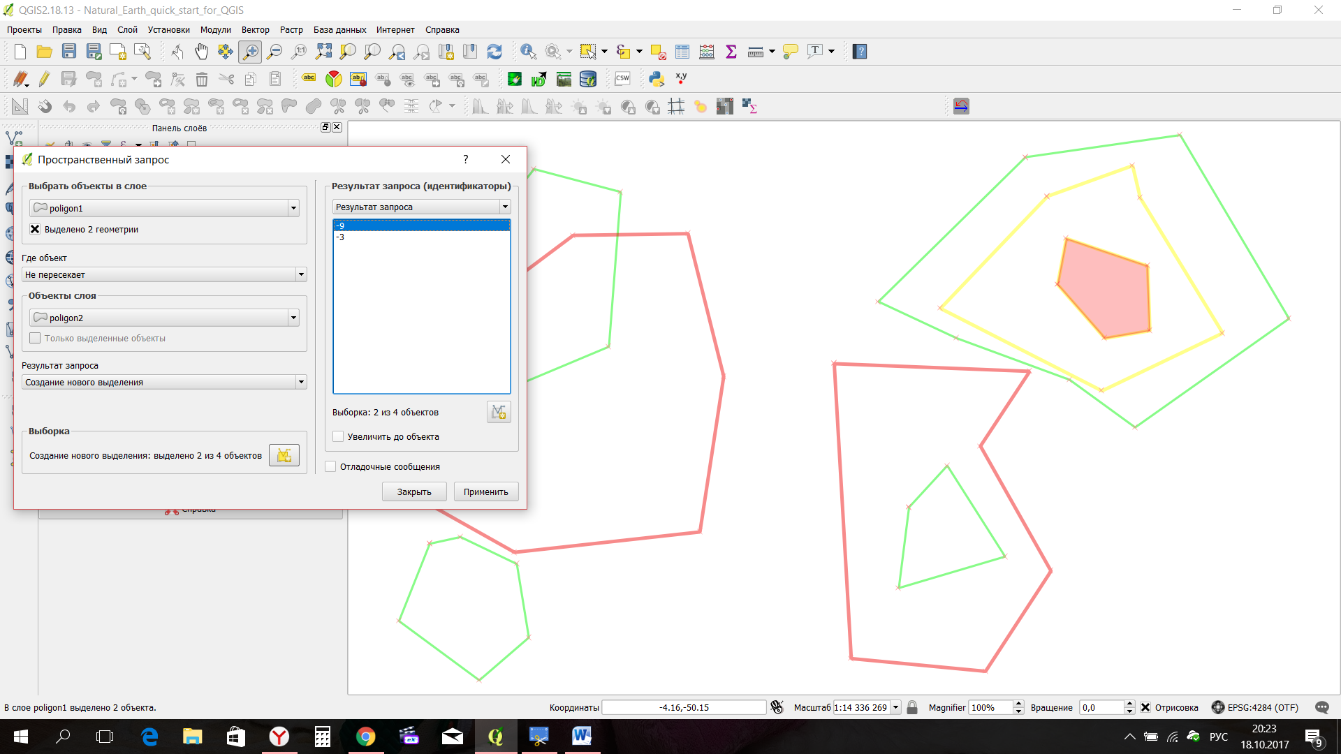

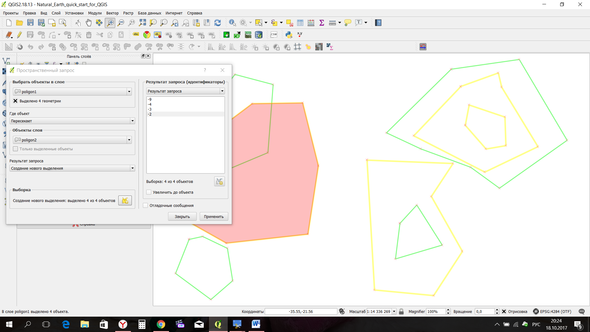

По какому условию выполняется проверка Пересекает и Не пересекает и накладывается. Какой алгоритм успользуется? Так как результат запроса для меня совершенно не очевиден.
Скриншоты приложены.

Условие "не пересекает" в вашем случае должно выдавать 0 объектов. Вы точно отменили все выделения перед тем, как производить новый запрос? Попробуйте сверить результаты модуля Spatial Query с результатами алгоритма "Select by location" из модулей Processing.

Спасибо большое! "Select by location" из модулей Processing выдает нужный результат.
