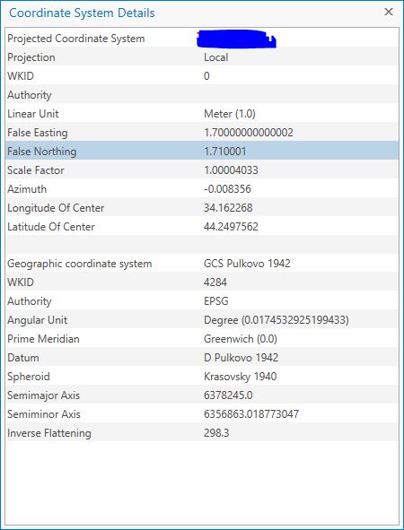

Т.е. в моем случае азимут, указанный в СК, также невозможно вставить в proj4? - см. вложение.
Как я понял, кугис не воспринимает описание СК в формате ESRI WKT
P.S. я в СК пока с большим трудом разбираюсь

+proj=omerc +lat_0=44.2497562 +lonc=34.162268 +alpha=-0.008356 +k_0=1.00004033 +x_0=1.7 +y_0=1.71 +gamma=0 +ellps=krass +towgs84=23.92,-141.27,-80.9,0,0.35,0.82,-0.12 +units=m +no_defs

Спасибо! все стало лучше
