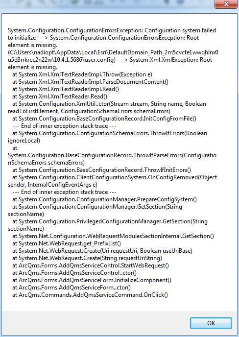

Добрый день
решила вот попробовать накатить qms на аркгис, установка прошла нормально, но при попытке добавить слой из qms вылезает ругательное сообщение (прошу прощения за скриншот, а не код, арка не дает его скопировать):
я конечно понимаю, что правильный ответ - работать в кугисе, но все-таки интересно, что в данном случае происходит, почему арка заартачилась

Я могу ошибаться но скорее всего косяк в xml файле установливаемого плагина.
Пообщайтесь с разработчиками.

Спасибо за сообщение, посмотрим в чем дело.
