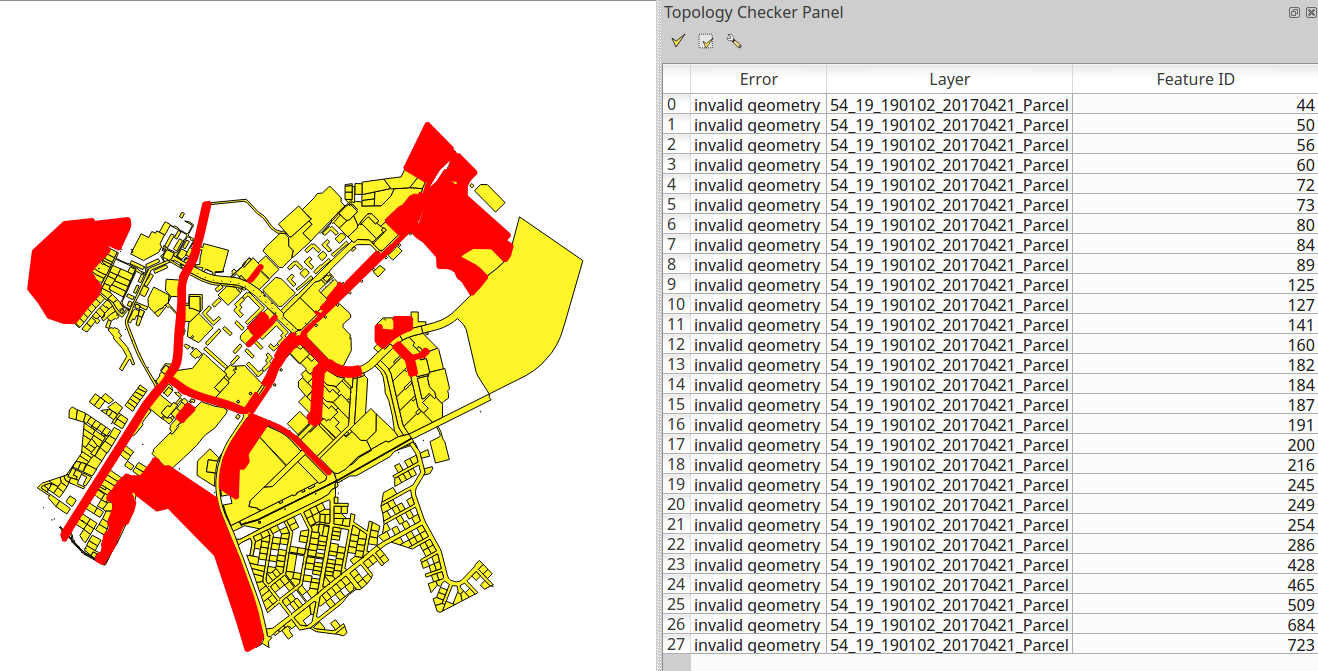

В этом MIF полигоны накладываются друг на друга и частично пересекаются. Плагин Topology Checker выдаёт вот это:
И как прикажете с этим работать "в режиме" мультигеометрии? Я понимаю, что вопросом на вопрос, но всё же.

Сообщение Филиппов Владислав » 04 окт 2017, 14:59
Ну как, ошибки особой нет - в кадастре допуск перекрытия/наложения 10 см, это раз. Они все в их допуске. И TAB не топологическая модель. Чем перекрытие мешает работать в режиме мультигеометрии?
Дальше, неудачное сочетание, почему? Если TAB таки хранит и умеет работать с мультиполигонами, то QGIS (GDAL\OGR) плохо работает с ними?
С шейпами было всё ОК. Просто, в последствии, при сохранении в TAB'ы некоторые узлы в полигонах смещались, т.к. в табах фиксированная длина в размерности координат, а в шейпах с плавающий точкой (float). Результат нужен в TAB'ах
