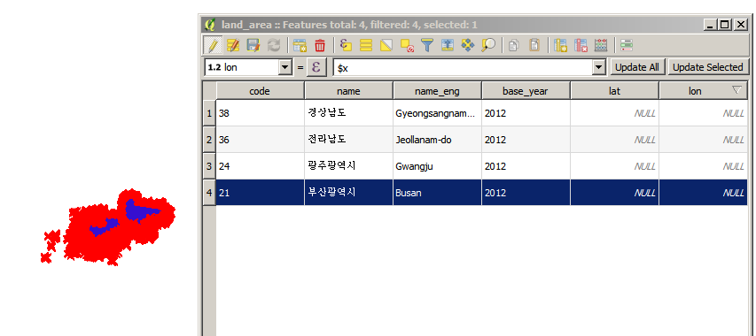

жму update all но ничего не происходит, что делать?

xtxskif писал(а):
05 окт 2017, 15:09
точки получили из полигонов?
xtxskif
Сообщения: 455
Репутация: -5
Откуда: Lviv
Re: QGIS. Координаты
Сообщение xtxskif » 05 окт 2017, 16:40
нет, а как ето сделать?
lam
Сообщения: 1018
Репутация: 241
Сообщение lam » 05 окт 2017, 16:42
xtxskif писал(а):
05 окт 2017, 16:40
1. Геоалгоритмы QGIS -> Инструменты обработки геометрии векторных объектов -> Извлечение узлов
