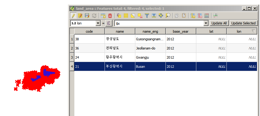

xtxskif писал(а): 04 окт 2017, 16:06как мне извлечь Lat/Lon из полигональних обьектов в QGIS?
1. Геоалгоритмы QGIS -> Инструменты обработки геометрии векторных объектов -> Извлечение узлов
2. Калькулятор полей -> Геометрия -> функции $x и $y поочередно использовать

жму update all но ничего не происходит, что делать?

xtxskif писал(а): 05 окт 2017, 15:09жму update all но ничего не происходит, что делать?
точки получили из полигонов?

нет, а как ето сделать?

xtxskif писал(а): 05 окт 2017, 16:40нет, а как ето сделать?
