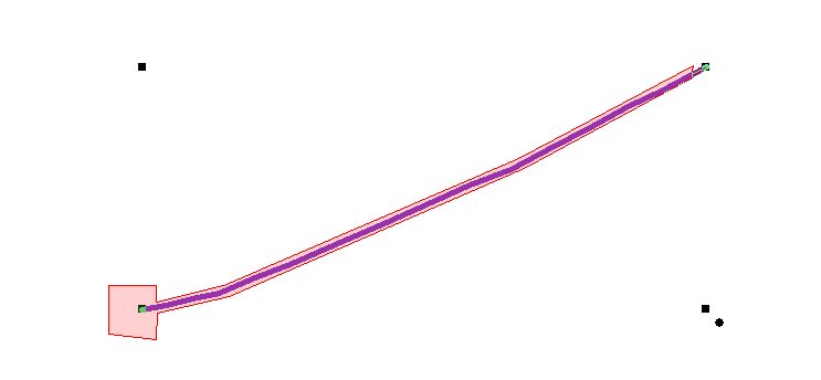

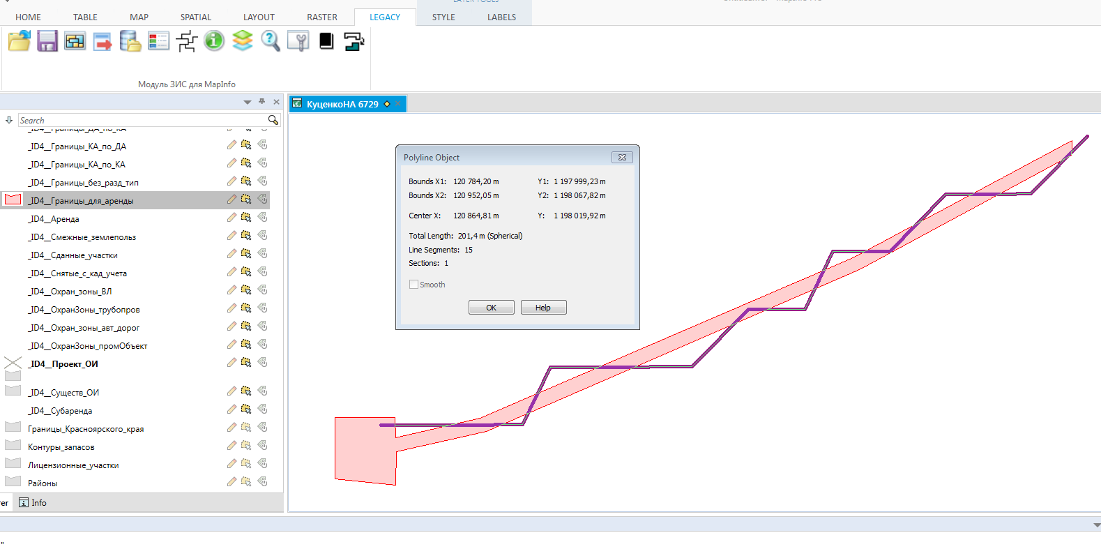

При работе с мапинфо (версия 15.2) столкнулась с такой проблемой: если нарисовать небольшую почти прямую полилинию (100-200 м) из примерно 10 сегментов, после сохранения полилиния искривляется.
На больших масштабах этого не происходит.
С чем это связано и как это исправить?
до сохранения
после сохранения
