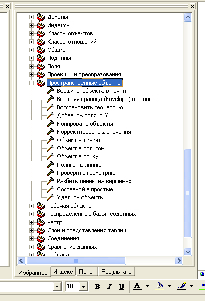

Сообщение egor219 » 03 окт 2017, 16:38
Есть табличка Exel с координатами. Нужно построить по ним линии. В мануалах пишут что делается это с помощью утилиты XY в линию. Но ее нету в указаном месте "Пространственные объекты". Как быть и что делать? Версия 9.3

Сообщение egor219 » 03 окт 2017, 18:53
Просто скачиваем и ставим? Или его еще купить надо?

Сообщение egor219 » 04 окт 2017, 07:57
ET Geowizard с ним все понятно. Спасибо за помощь. А вот про остальные варианты можно по подробнее, чего и куда тыкать. ArcGis вижу второй раз в жизни.
