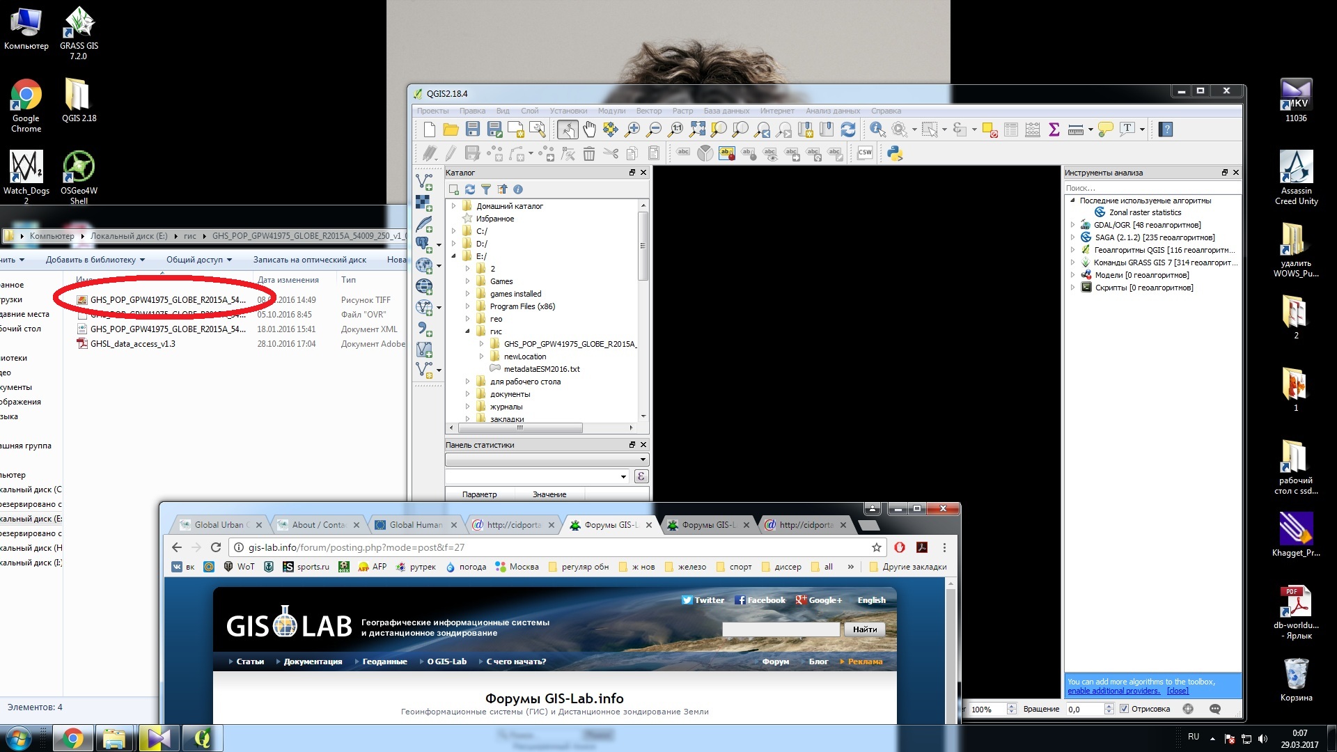

я новичок, так что возможно упускаю что-то элементарное.
скачал файл: http://cidportal.jrc.ec.europa.eu/ftp/j ... _250/V1-0/
qgis desktop версия 2.18.4 las palmas
нажимаю: открыть растровый слой, выбираю рисунок TIFF, (выделил его в красный эллипс в прилагаемом рисунке) открывается только черная картинка, вместо карты

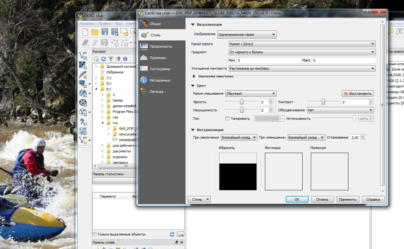

Проблема в цветовой шкале растра. Приведите свойства растрового слоя (текстом или скриншотом).

Александр Мурый писал(а):Проблема в цветовой шкале растра. Приведите свойства растрового слоя (текстом или скриншотом).
Новый точечный рисунок.jpg (298.01 КБ) 8792 просмотра
Сообщения: 4184
Re: черный экран вместо слоя
Сообщение gamm » 29 мар 2017, 15:16
У вас слой пустой (мин=макс=0), попробуйте прочитать описание данных там, откуда скачали. Либо в растре есть еще каналы, либо вы не то скачали, либо нужно посчитать статистику (это на той же форме, что на скрине)

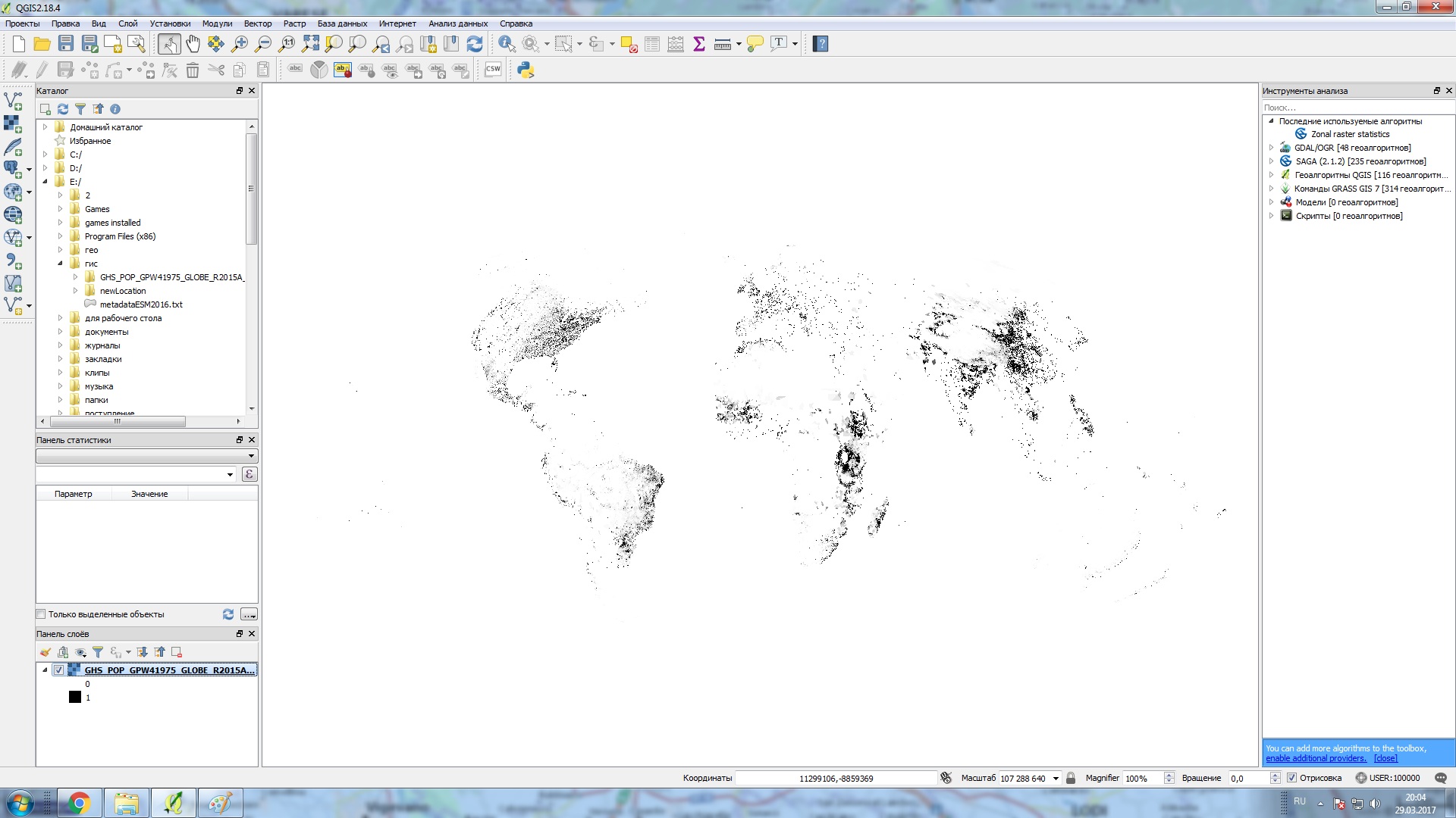

поменял: от белого к черному и от 0 до 1, стало что-то видно. Но когда пробовал тоже самое сделать со цветным - ничего не получилось:
Новый точечный рисунок.jpg (315.32 КБ) 8747 просмотров
