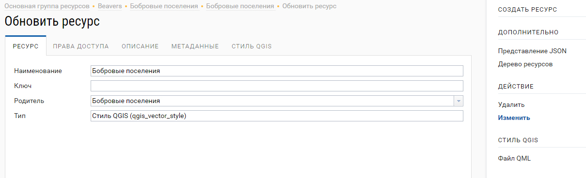

А можно ще один вопрос. Как переименовать слои на самой карте?
Вношу изменение названия в настройках слоя, но на карте http://beavers.nextgis.com/resource/1/display
название слоя остается прежним. Что я делаю не так?
Natalia Novoselova
Сообщения: 3020
Репутация: 69
Ваше звание: Лиса
Откуда: **
Re: Web NextGIS. Ошибка- Библиотека GDAL не открывает файл
Сообщение Natalia Novoselova »
Все, разобралась! Его надо менять 2 раза или только в "Основной веб гис карте"
Запутало, что название можно поменять в самом слое. Но на "Основной веб гис карте" надо менять его отдельно.
