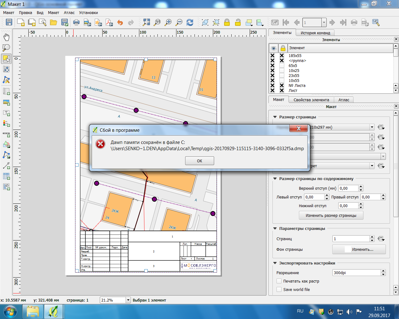

При печати карты, при каких-либо манипуляциях с файлом, крашится QGis.
Получается в приложенный макет, подставляю карту и всё сыпется.
Какие могут быть решения? М.б. мне как-то перерисовать рамки, посоветуйте что-нибудь.
Заметил что чем слабее компьютер, тем чаще вылазит ошибка.
Крашится QGis при печати макетов.
А4 (Книжная).7z- (4.64 КБ) 308 скачиваний
- Печмак.png (306.25 КБ) 2593 просмотра

Для начала укажите версию QGIS.
У вас такие проблемы только с этим проектом? После манипуляций с каким именно файлом?
Прикреплённый файл макета никак не поможет решению. Тогда уж надо выкладывать весь проект вместе с данными.

Ошибка сохраняется на всех версиях QGis с 2.18.0 до 2.18.13
Проблемы появляются при добавлении карты. Пока макет в таком виде, как правило с ним всё в порядке.
