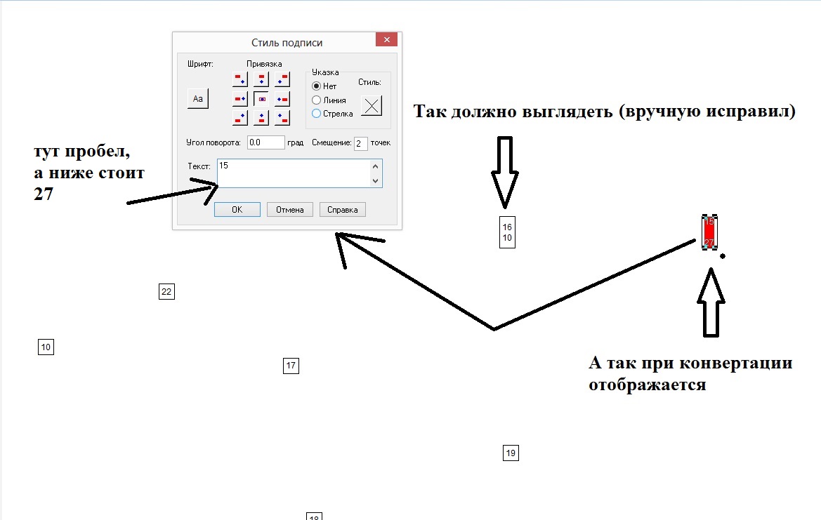

Добрый день форумчане! Опишу процесс, может кто сталкивался или поможет советом:
1.В ArcGis сконвертировал надписи в аннотации (надписи получились как нужно)
2. Сделал экспорт класса пространственного объекта в шейп
3. В Mapinfo импортнул шейп в tab- вкл автоподпись-в результате подпись дроби с пробелом (нужно без).
Приложил файлы.

А в таблице атрибутов ети пробелы присутствуют?

Я не работаю с MapInfo каждый день ...
Однако программа весьма удобна в одном аспекте.
Можете выпихнуть слой (TAB) в файл обмена MIF/MID и потом импортировать назад в TAB.
А вот файл MIF/MID можно редактировать в блокноте (Notepad), через поиск и замену, и т.п.
То есть 1) экспортировать, 2) отредактировать как надо в блокноте и 3) импортировать назад в MapInfo.
Какие-то простые вещи так можно быстро исправлять.
Может и сработает, если удастся удалить лишний пробел или служебный символ каретки (перевод строки CR).

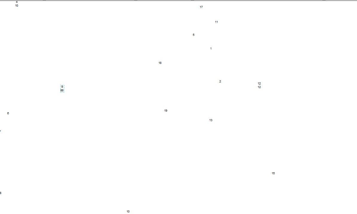

Чз блокнот очень долго, т.к там два пробела строке. Вот что в ArcGisе отображается:
- ArcGis2.jpg (589.54 КБ) 5222 просмотра

Разобрался как чз блокнот можно, всем спасибо!
