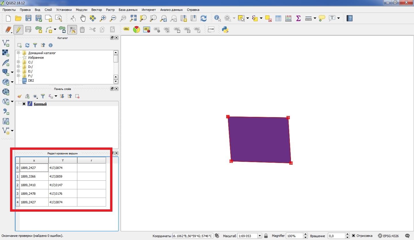

Здравствуйте! Программа QGIS 2.18.12. Как в таблице координат изменить отображение с прямоугольных на градусы минуты секунды? В настройках пошарил, ничего не нашел.

Насколько я понимаю, на настоящий момент никак.

Тут показаны "сырые" данные, как они есть в файле, независимо от того какая проекция назначена.

Задача состоит в создании полигона по 4 известным координатам. Я так понимаю мне надо перевести координаты из град.мин.сек. в прямоугольные и внести их в эту таблицу. Так?

levnaz24 писал(а): 19 сен 2017, 04:29Я так понимаю мне надо перевести координаты из град.мин.сек. в прямоугольные
причем в ту проекцию, которая указана для слоя. Или выбирайте для создания слоя проекцию какую-нибудь Lat/Lon на нужном эллипсоиде, а потом перепроецируйте.

можно использовать wkt

levnaz24 писал(а): 19 сен 2017, 04:29Задача состоит в создании полигона по 4 известным координатам. Я так понимаю мне надо перевести координаты из град.мин.сек. в прямоугольные и внести их в эту таблицу. Так?
Можно и так. Но при импорте CSV принимаются и градусы-минуты-секунды при соответствующем поднятом флажке в диалоге.

1. Перевести координаты в формат десятичных градусов
2. Сохранить в CSV файл
3. Построить слой точек из файла CSV, стандартными средствами QGIS
4. Построить слой полигонов, используя модуль Points2One
вместо п.3 и п.4 - можно сразу сделать полигоны из CSV
