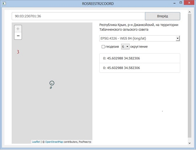

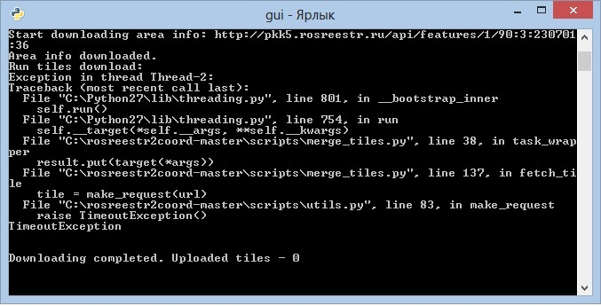

На примере 90:03:230701:36 нет. Не грузит тайлы. Может проблема из-за того что участок в Крыму?
скрин из gui:
скрин из консоли:

Стали сильно банить. Сейчас думаю как можно обойти

Все верно, это был бан или перегрузка на сервере.
К вечеру все заработало.

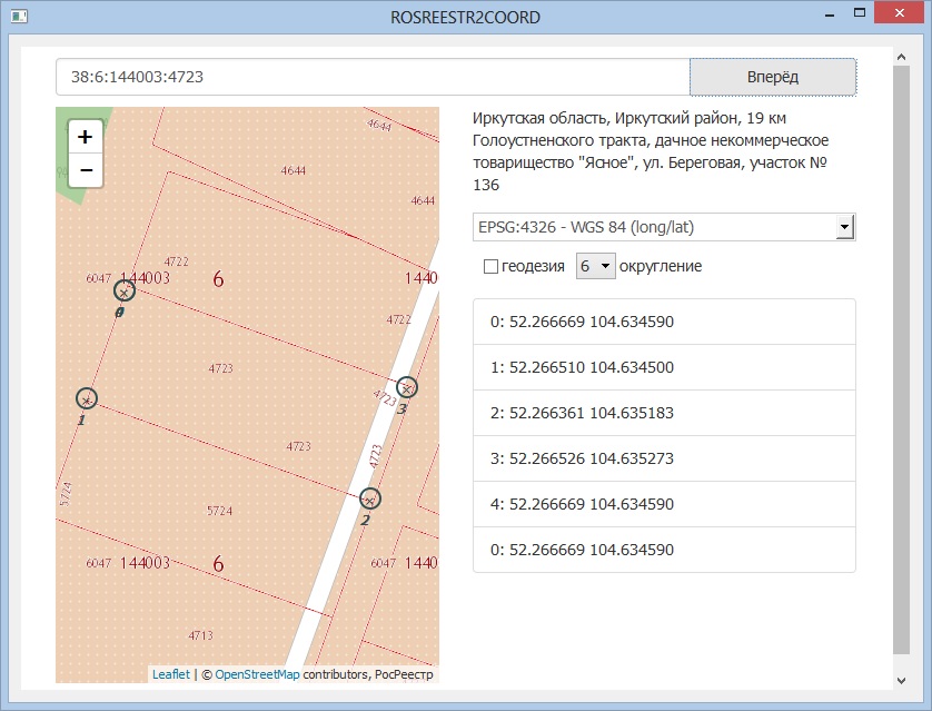

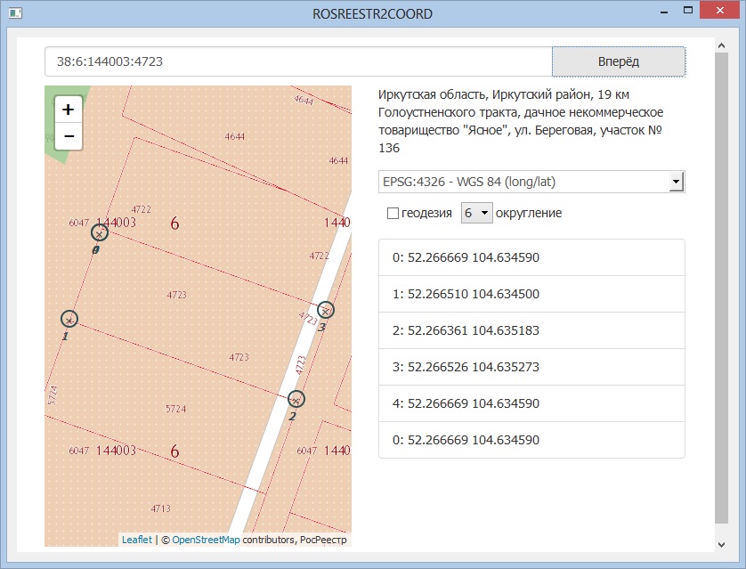

Теперь другая проблема: точность хромает.
Участок из вашего же примера 38:6:144003:4723
У вас идеальное совпадение, у меня - сдвиг углов (даже координаты другие).
И так по всем участкам. ... В чем может быть проблема?

Это пока всё что удаётся вытянуть. Координаты извлекаются путем распознавания углов с картинки. Раньше были доступны другие форматы, по которым можно было восстанавливать координаты как они есть на самом деле. Потом это прикрыли, а сейчас еще и ограничения жесткие вводят на количество запросов с одного IP. Так что результат вычислений далеко не для геодезических работ, а больше для автоматизации процесса ручного обведения.
