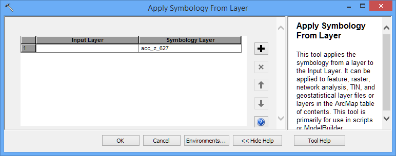

Выбираю как должно быть раскрашено

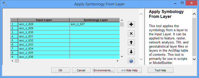

Выделяю все шейпы и переношу их в поле Input Layer, но вместо ожидаемого справа сопоставление сохраняется только для первой строки...
Или я делаю что-то совсем не то? Может быть, нужно написать какой-нибудь скрипт и выполнить его?

w64, попробуйте щелкнуть правой кнопкой на столбце и нажать fill. Ещё помогает скопировать первую строку, выделить столбец и нажать ctrl-v
Попробовал. К сожалению, в этой форме это не работает.
Проблему решил, написав и выполнив скрипт (с помощью выдачи команды "dir").

w64, странно, у меня работает. ну да ладно.
