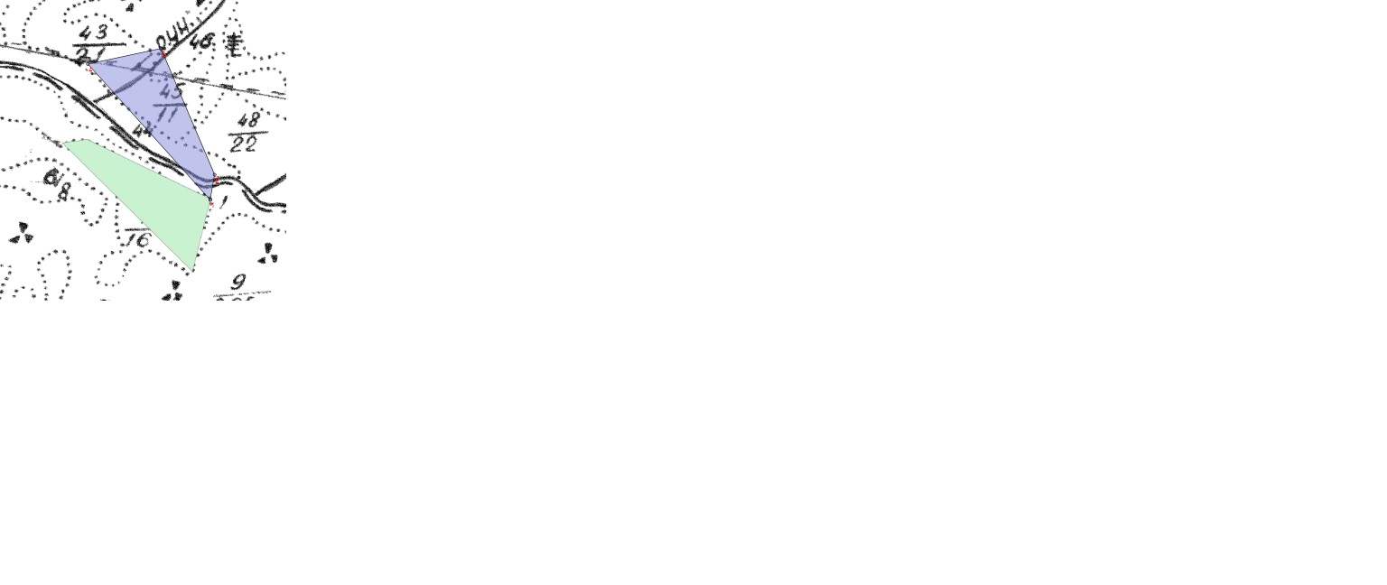

Игорь Белов, ещё хотел бы отметить что при построении полигона по заданным румбам точка отсчёта берется не так как предполагается, т.е. фигура получается правильная, но с разворотом в другую сторону.
Примерно получается так, снизу, полигон который построен изначально, сверху уже то что получается после построения по румбам.

Сообщение Игорь Белов » 07 сен 2017, 11:38
По точности. Округление до секунды даёт относительную ошибку до 1/200 000.
По картинке. Во-первых, нумерация точек сдвинута. Во-вторых, румбы считают от координатной оси, направленной на север, а не на восток.
