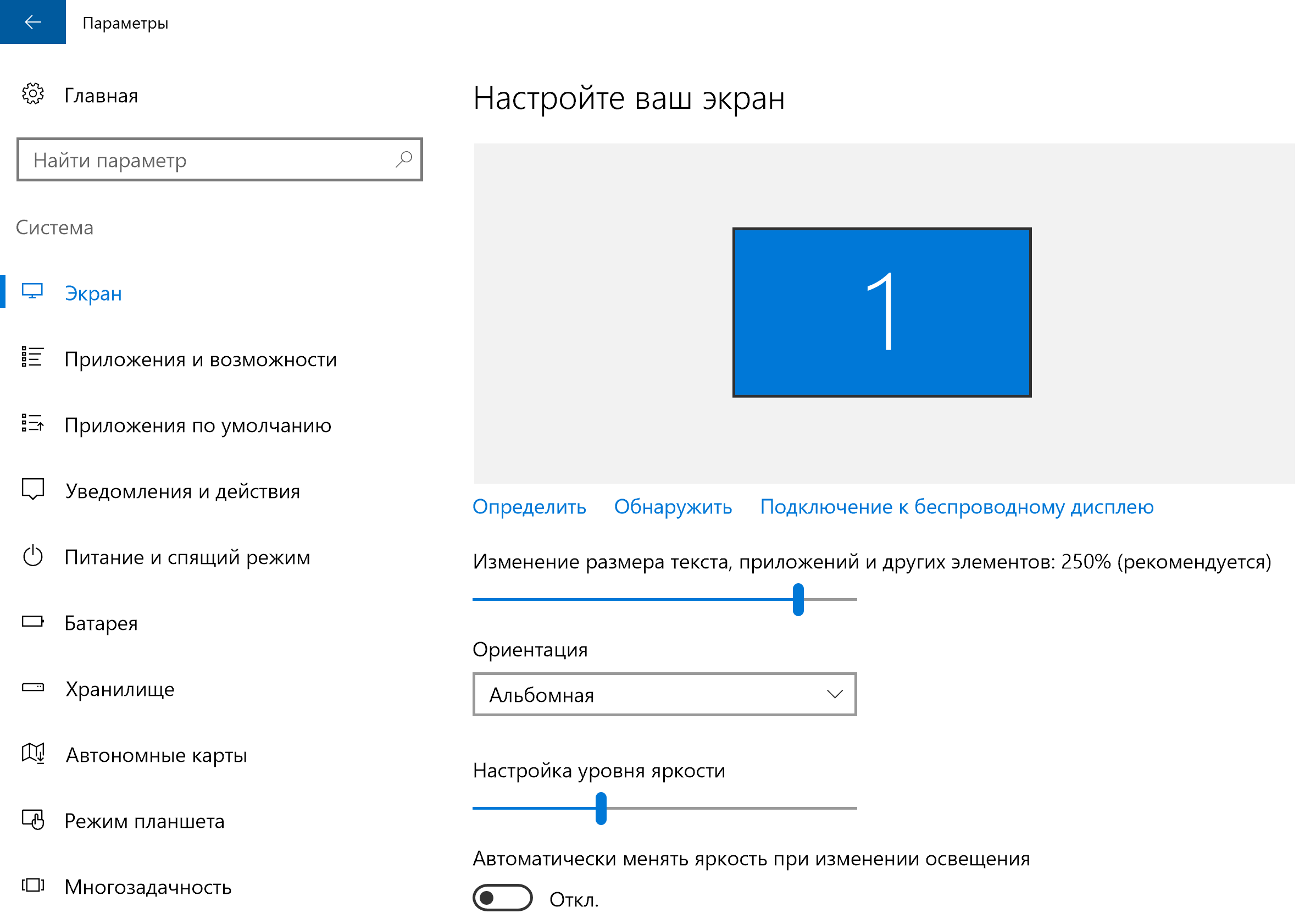

Второй вопрос: прикрепите к сообщению скриншот окна Windows Settings > System > Display, конкретно, меня интересует, что у вас выставлено там в Change the size of text, apps, and other items - вероятнее всего, 100%. А вам нужно больше (150, например).

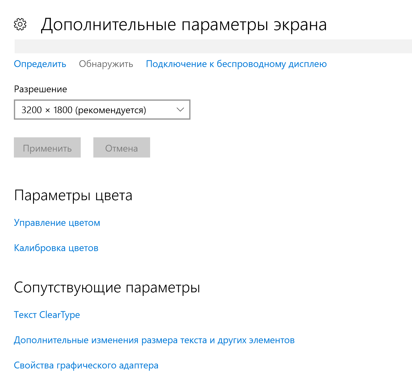

Настройки эти, если я Вас правильно поняла, я меняла в разные стороны, желаемого результата нет. Сейчас выставлены рекомендуемые значения для максимального разрешения.

Удивительно, но это ничего не меняет, все остается такое же мелкое, при этом еще и плывет. Не могу этого понять никак. М.б. что-то упускаю в настройках Windows

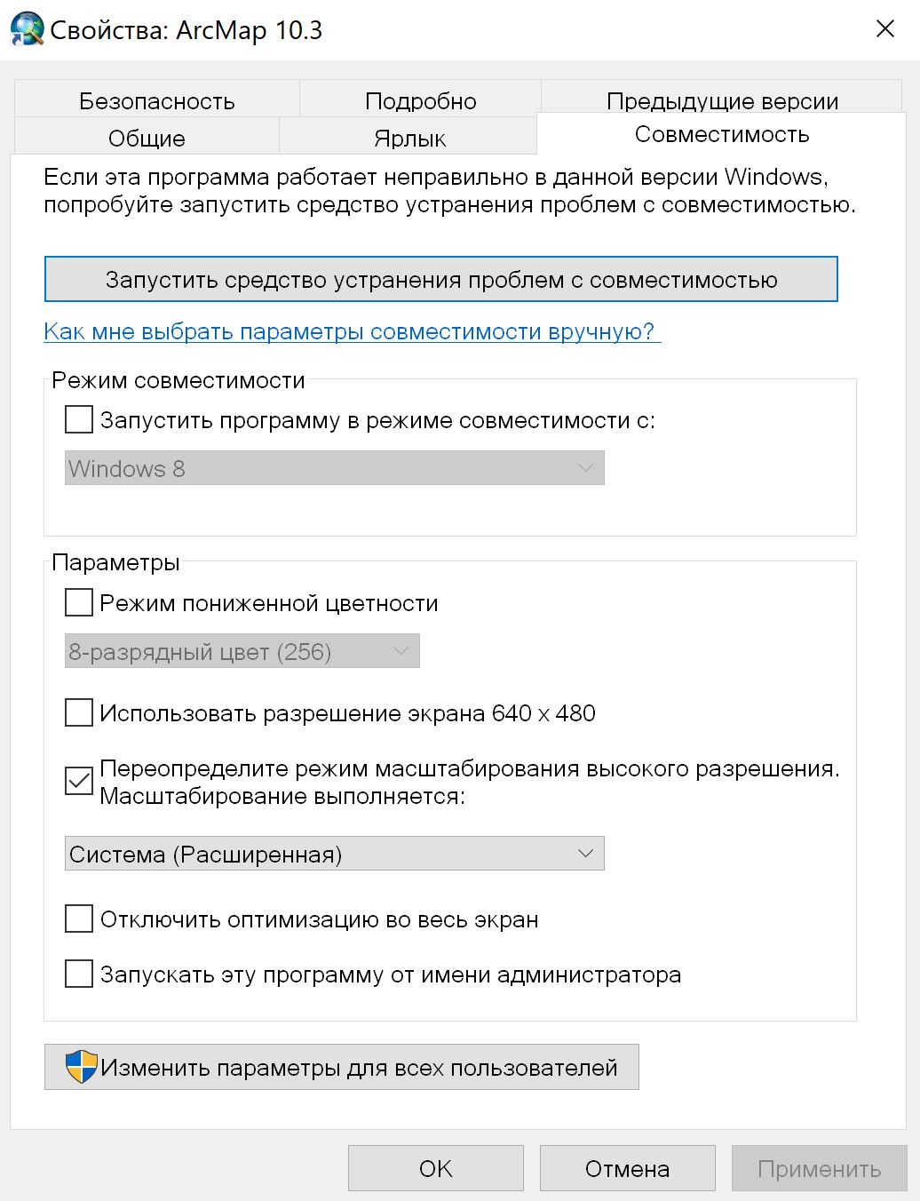

Решение найдено. Напишу сюда для тех, кто будет озадачен этой проблемой, думаю, таких будет все больше и больше. Ответ в самом низу страницы: https://geonet.esri.com/thread/164476
1) Нужно обновить Windows 10 до последней версии - Install the Windows 10 Creators Update https://www.microsoft.com/en-us/softwar ... /windows10
2) В свойствах ярлыка ArcMap выставить настройки, как на скриншоте
