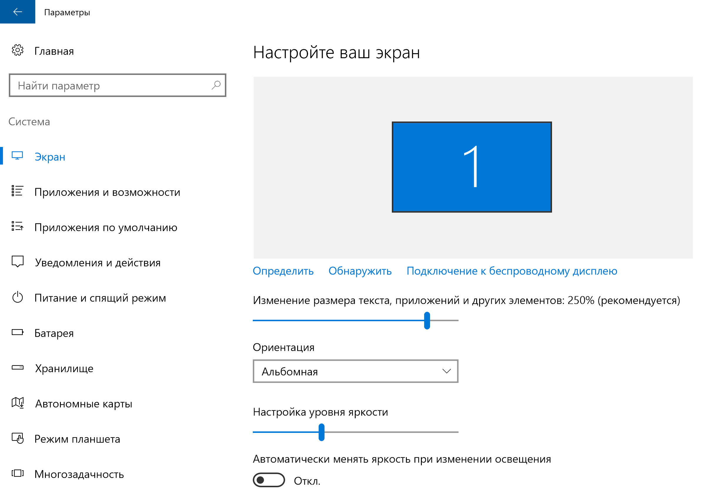

Второй вопрос: прикрепите к сообщению скриншот окна Windows Settings > System > Display, конкретно, меня интересует, что у вас выставлено там в Change the size of text, apps, and other items - вероятнее всего, 100%. А вам нужно больше (150, например).

Настройки эти, если я Вас правильно поняла, я меняла в разные стороны, желаемого результата нет. Сейчас выставлены рекомендуемые значения для максимального разрешения.

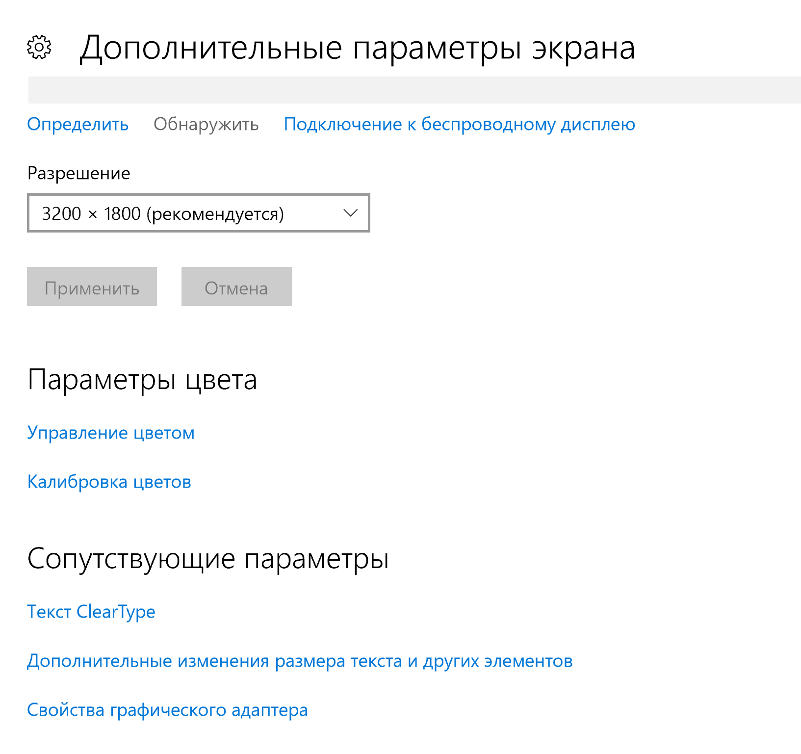

Ну, в таком случае, это все означает только одно: используемая вами программа написана так, что эти настройки windows на нее не влияют. Вам остается тупо выставить в два раза меньшее разрешение 1600х900.

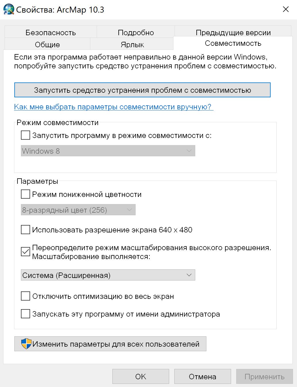

Решение найдено. Напишу сюда для тех, кто будет озадачен этой проблемой, думаю, таких будет все больше и больше. Ответ в самом низу страницы: https://geonet.esri.com/thread/164476
1) Нужно обновить Windows 10 до последней версии - Install the Windows 10 Creators Update https://www.microsoft.com/en-us/softwar ... /windows10
2) В свойствах ярлыка ArcMap выставить настройки, как на скриншоте
