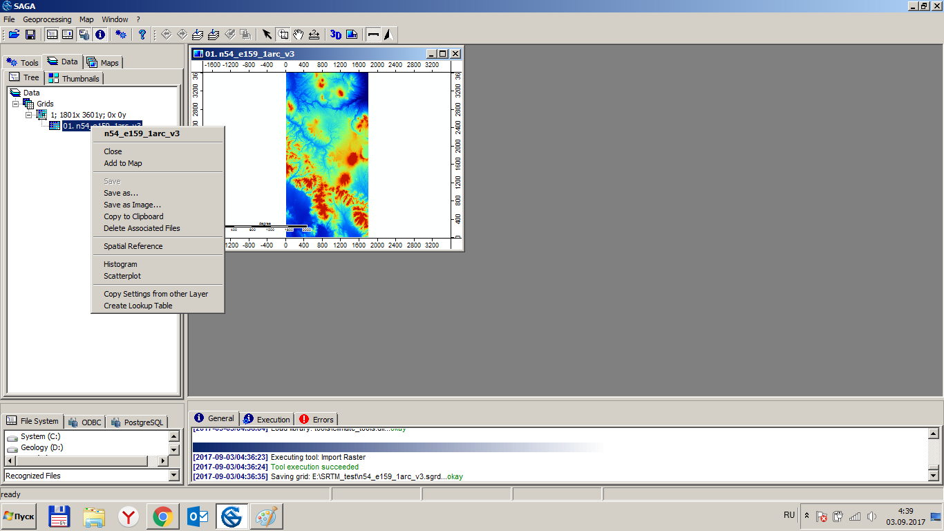

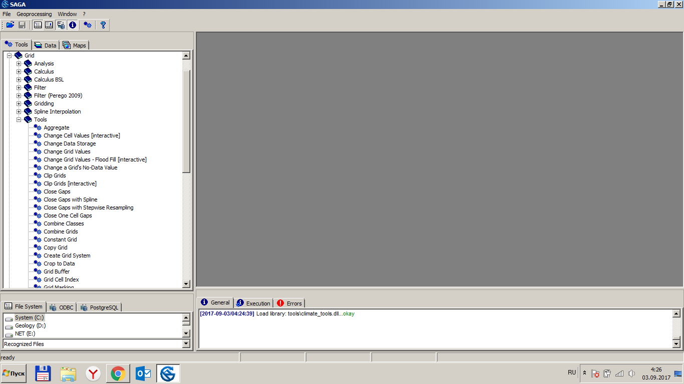

У меня SAGA v5.0.0. Отсутствует инструмент Cutting [interactive]. Пробовал предыдущие версии SAGA, но в них тоже нет такого инструмента.
Где найти этот инструмент?
Пропускаю этот пункт, но в следующем пункте опять не могу найти Classification => Set Range to Minimum/ Maximum.
Нажимаю правой кнопкой на grid, а в самом низу Create Lookup Table (Classification - отсутствует)

Сообщение darsvid » 02 сен 2017, 16:23
Grid -> Tools -> Clip grid[interactive]
Относительно растяжения цветовой шкалы по диапазону значений - это не критично, можно поиграться с настройками в Scaling - Value Range (панель Settings справа)

Сообщение Анатолич » 03 сен 2017, 03:41
Вот взгляните на скрины
