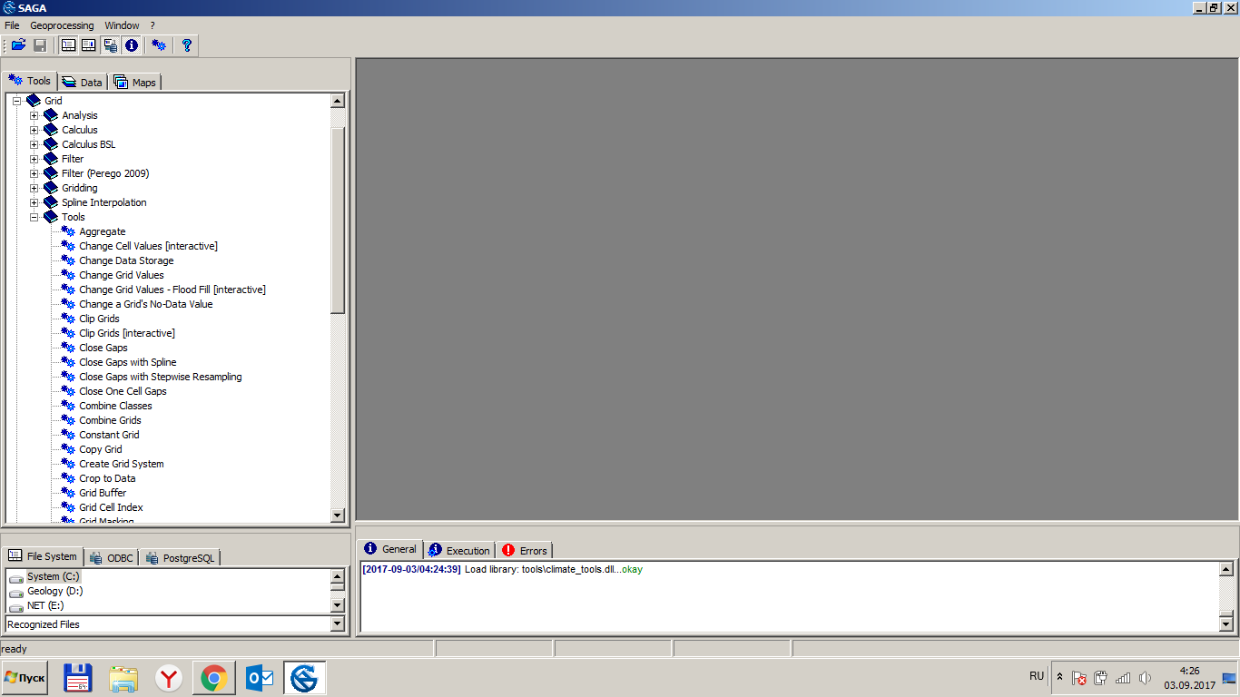

У меня SAGA v5.0.0. Отсутствует инструмент Cutting [interactive]. Пробовал предыдущие версии SAGA, но в них тоже нет такого инструмента.
Где найти этот инструмент?

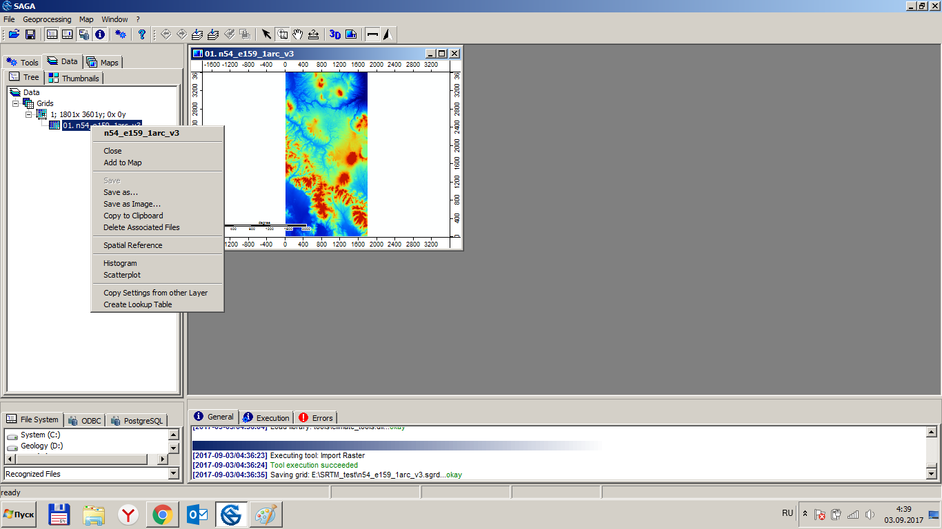

Пропускаю этот пункт, но в следующем пункте опять не могу найти Classification => Set Range to Minimum/ Maximum.
Нажимаю правой кнопкой на grid, а в самом низу Create Lookup Table (Classification - отсутствует)
darsvid
Сообщения: 163
Репутация: 115
Откуда: Kyїv, Ukraine
Re: Первичная обработка данных SRTM в ГИС SAGA
Сообщение darsvid »
Grid -> Tools -> Clip grid[interactive]
Относительно растяжения цветовой шкалы по диапазону значений - это не критично, можно поиграться с настройками в Scaling - Value Range (панель Settings справа)
Анатолич
Сообщения: 26
Зарегистрирован: 20 янв 2017, 20:25
Репутация: -3
Сообщение Анатолич »
Вот взгляните на скрины
