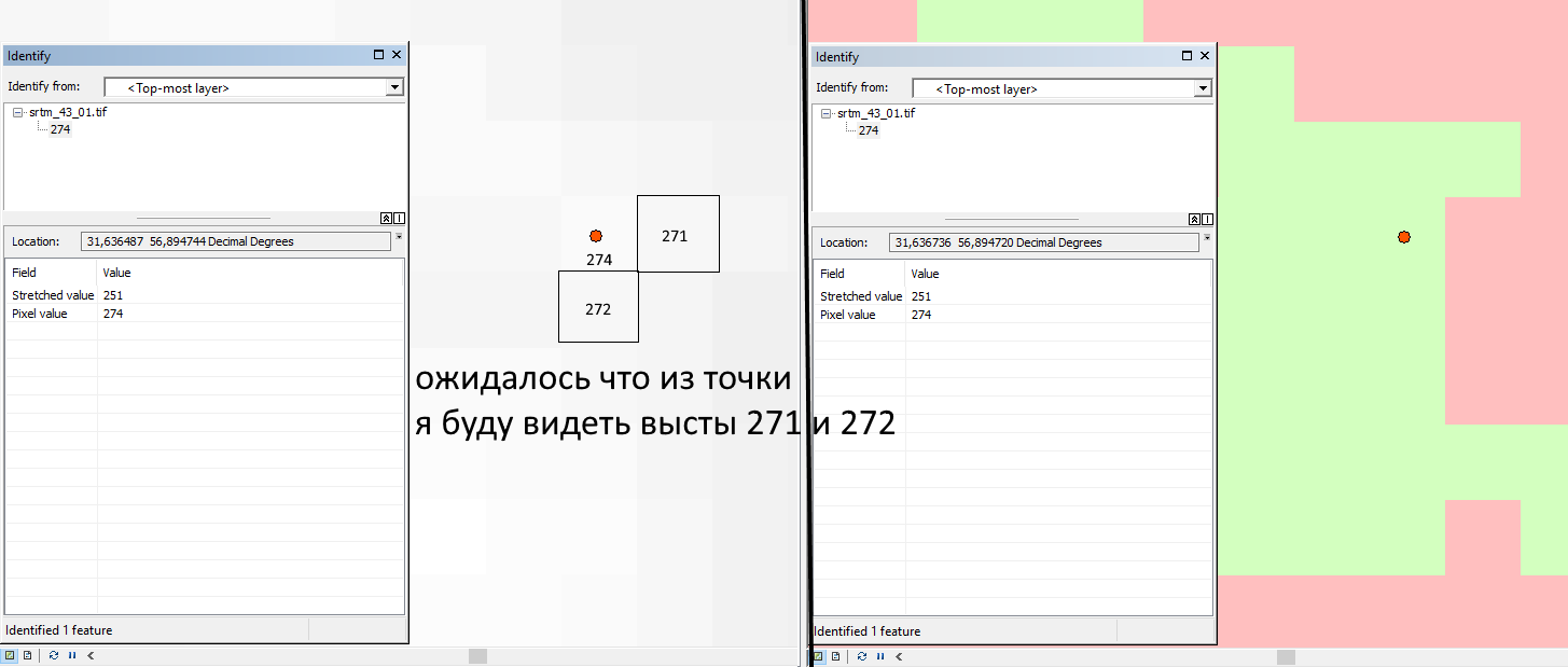

Ну вот я скачал SRTM (в формате geotiff) там же значения высот есть. Так? Мне нужно понять какие участки я смогу видеть находясь в определенной точке.

Не получается...
Инструмент viewshed мне выделяет не те зоны которые я ожидал
Как вообще для точки высоту задать?
