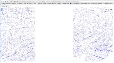

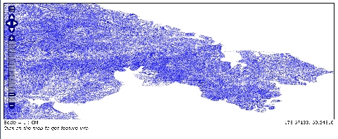

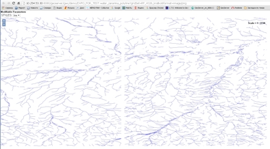

Подскажите в чём проблема? Может быть появились новые настройки по умолчанию,которые требуют корректировки в моём случае? Поскольку в в версиях до 2.5 такой проблемы не было.
Версия Geoserver 2.11.1. Шейпы Чукотского АО (вылезают за 180 градус), слой публикуется без вопросов, затем при попытке просмотра слоя начинаются неприятности - сначала геосервер выводит изображение только до 180 гр.В.Д.(первый масштабный уровень) Затем, через несколько увеличений появляется правая часть (за 180 гр.). При дальнейшем увеличении можно видеть либо левую часть (относительно координаты 180.00266 примерно), либо правую (крайняя точка приблизительно 180.00279). Т.е. имеется разрыв около 0.00009.
Если нагенерить тайлов этого слоя, то в полученной растровой карте будет присутствовать белая полоса (разной ширины на разном масштабе):
Тайлы этого же слоя в Geoservere 2.4 генерятся без ошибок. И в том и в другом случае использую созданную геосетку с отодвинутой координатой по Х до 192гр.В.Д.
Прошу подсказать, как убрать эту ошибку. Заранее, спасибо)
Проблема со 180-м меридианом

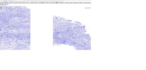

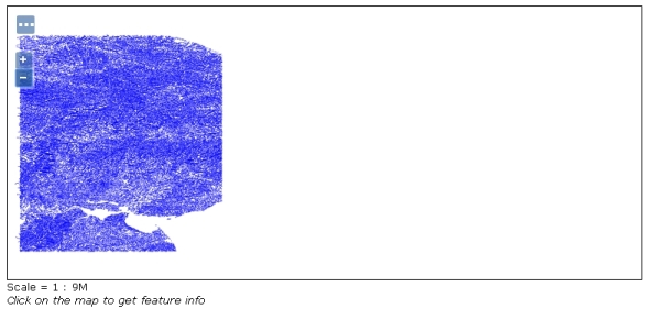

Re: Проблема со 180-м меридианом
Уточняю проблему: она начинается еще с WMS-запроса. Один и тотже шейп в 2.4 обрабатывается корректно, а в 2.10 и в 2.11 нет.
Результаты запроса просмотра слоя:
на 2.4 http://localhost:8081/geoserver/DVFO_FO ... openlayers на 2.10 http://nn.nnn.nn.nn:8082/geoserver/DVFO ... openlayers Исходный файл имеет разрыв в данных по 180 меридиану, но в ранних версиях геосервера это не имело значения, а теперь выдает ошибку в отображении.
Может существует какая-то настройка (как было при переходе от первых версий, когда параметр OPTIMIZE_LINE_WIGHT стал по умолчанию false???)
