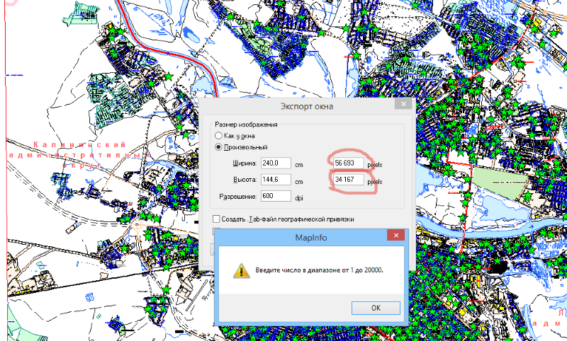

Задача: сохранить карту в формате TIFF LZW со следующими характеристиками: высота - 165 см, ширина - 240 см, 600 dpi. При попытке это сделать выпадает окно с ошибкой (см. рисунок). С такими ограничениями я могу вывести только карту с разрешением в 200 dpi. Есть ли возможность изменить настройки мапинфо, чтобы обойти ограничение в 20000 pixels?
поменять разрядность
(2*10^4*2*10^4*4)/2^30=1.49
прописью: полтора гига!
А хотелка не лопнет?
У FAT32 Максимальный размер файла - 4 гига

В версии 12.5 x64 такая же ошибка. Может есть другой способ решения задачи?

делать кусочками

trir писал(а):делать кусочками
+1:
может расскажите все же вашу задачу, т.к. 600 dpi для карты из Mapinfo - это что то запредельное.
Если у вас реально полиграфическая печать и такого радикального размера, то что мешает найти хороший растеризатор из хорошего PDF формата? Или EMF, или еще из какого "правильного" формата?

Вопрос решен. Спасибо всем за советы. Формат PDF подошел для печати - размер всего чуть более 50 МБ при тех же 600 dpi.
потому что вектор
потому что вектор
потому что надо писать задачу, а не ощущение от путей ее решения. К стати, задачу мы так не узнали, поскольку пост начинался с вывода в растр, а закончился печатью и "PDF".
остается только предположить, что задача была в передаче карты высокого разрешения в ... (большой набор вариантов).
