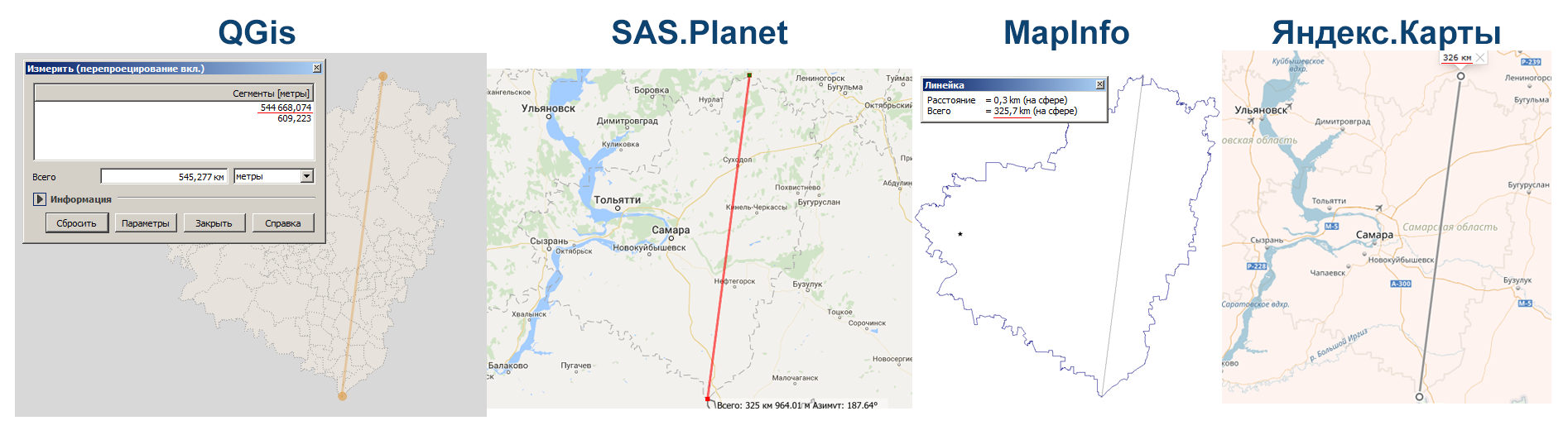

Измерил одно и то же расстояние с помощью QGis, SAS.Planet, MapInfo и в сервисе Яндекс.Карты.
В трех случаях расстояние составило около 326 км, в случае с измерением в QGis - 544 км.
Скриншоты измерений во вложении.
Скажите пожалуйста, в чем может быть причина того, что результат измерения в QGis так сильно отличается от результатов измерений в других программах/сервисах?

Сообщение trir » 24 июл 2017, 08:00
Какая проекция в QGIS?

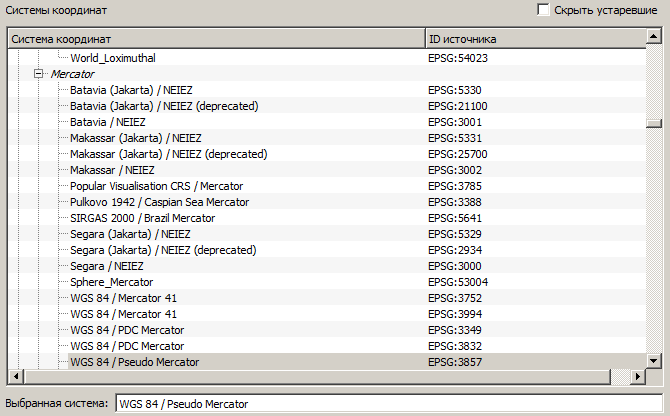

Сообщение chet2 » 24 июл 2017, 08:18
В "Свойства проекта - Система координат" установлена WGS 84 / Pseudo Mercator EPSG:3857

Сообщение trir » 24 июл 2017, 08:24
Кто же в Меркаторе расстояния мерит?

Сообщение chet2 » 24 июл 2017, 08:26
Тема для меня новая. Посоветуйте пожалуйста как правильно.

Сообщение chet2 » 24 июл 2017, 08:44
Переключил систему координат в WGS84 / UTM Zone 39N EPSG:32639
Цифры сошлись.
Спасибо большое за помощь!

Сообщение trir » 24 июл 2017, 08:51
viewtopic.php?f=27&t=12724
Цифры сошлись.
а не должны
