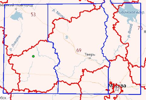

А как создать функцию по определению зоны МСК, использующую признак пересечения центроида с одним из трех полигонов таблицы msk69zones(область, порезанная на зоны по пкк), чтобы функция возвращала srid 98691/98692/98693(определенные в spatial_ref_sys)?

а граница между зонами - не прямая линия?

Re: автоматический расчет площадей полигонов средствами Post
Нет, вроде как-то так...
Или это просто для упрощения, чтоб в одном районе - одна СК была так принято, а на самом деле там просто трехградусные зоны?
- msk69.JPG (42.73 КБ) 22035 просмотров

Пока создал аналогичную вышеописанной функцию по определению зоны МСК, опирающуюся на значение долготы границы между зонами.

ST_Contains не осилил. Насколько понимаю, мне нужно на выводе получить значение поля zone(=srid) из таблицы msk_zones(id,geom,zone), строки для которой соблюдается условие:
Но как в запросе указать геометрию объекта и геометрию зоны из таблицы msk_zones я так и не понял, в примерах все какие-то GeomAsText... а мне то конкретный полигон нужен, который в базе есть.
Что-то типа:
SELECT zone FROM msk_zones, table_areas WHERE ST_Contains(msk_zones.geom, ST_Centroid(table_areas.geom))
