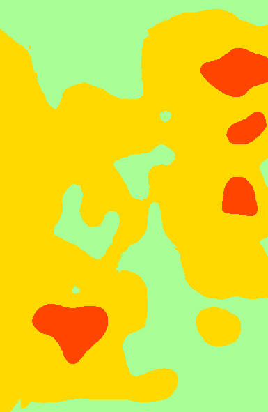

Есть задание отобразить градиент распространения магнитного поля. У меня есть исходные данные (координаты точек с их значениями) и картинка, которая должна получиться в итоге.
Мне подсказали краткую инструкцию, как это сделать:
1. Подготовить исходные данные в виде векторного точечного слоя.
2. Растр -> Анализ -> Сетка (интерполяция)
3. Настроить отображение растра псевдоцветом по своему вкусу.
Точечный слой создала. Настройка цветов заранее известна (<8 зеленый, 8-80 - желтый, >80 - красный).
Все сделать получилось, но итоговая картинка не очень похожа на ту, что должна получиться.
Подскажите, пожалуйста, как правильно интерполировать значения точек, чтобы получилось так как на картинке?
В точечном слое поле со значениями (z-поле) - val.
Прикладываю к сообщению свои файлы: координаты точек (коордс.txt), точечный слой (points.shp), растр, который получила (test-5-3000-3-0-0-0-0-2.jpg) и картинку, как должно быть (должно быть.bmp).

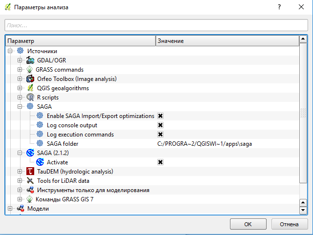

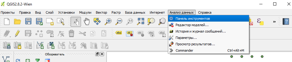

Подскажите, пожалуйста, для того, чтобы я могла пользоваться этим инструментом мне нужно какой-то модуль установить? Сейчас у меня нет таких вкладок, если я конечно правильно поняла, куда заходить (у меня русскоязычный qgis). Прикладываю скрины.
- скрин1.png (34.57 КБ) 9799 просмотров
- Анализ данных - параметры
- скрин2.png (30.86 КБ) 9799 просмотров
- Сообщения: 1195
- Репутация: 205
- Откуда: Ульяновск
Re: Настройка параметров интерполяции (сетка (интерполяция))
Включите там "Панель инструментов" на скрине1.

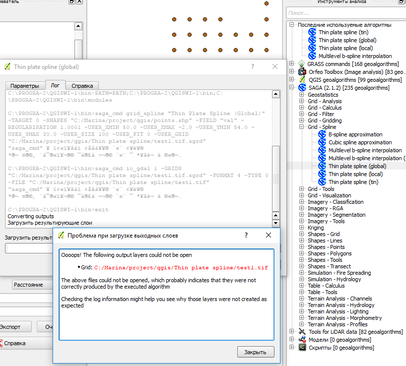

Но видимо у меня что-то не так с кодировкой, т.к. вылетает ошибка. Попробую вечером дома и отпишусь!
- error.png (74.51 КБ) 9783 просмотра
- Сообщения: 4187
- Репутация: -445565592
- Ваше звание: программист
для начала уберите пробелы и русские буквы из всех путей, и проверьте мин/макс_Marina_ писал(а):вылетает ошибка

От ошибки удалось избавиться (пришлось создать нового пользователя, т.к. папка текущего была русскими буквами названа).
Теперь никак не получается разобраться с настройкой этих методов. Пробовала все 3 метода (Thin plate spline tin/global/local). У меня получается либо черный прямоугольник, либо ничего не меняется.
