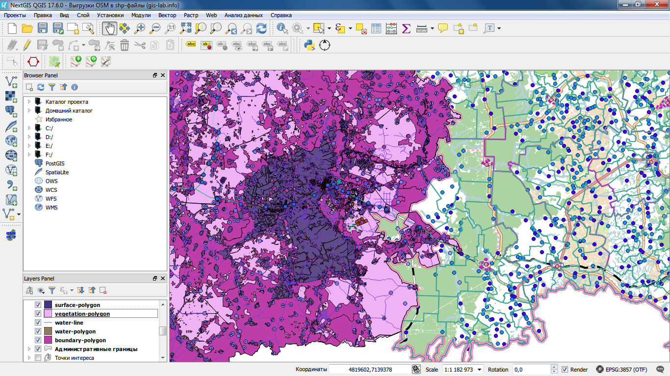

Добрый день! Подскажите, пожалуйста, как объединить несколько областей, скачанных из http://data.nextgis.com/osmshp/ в формате ESRI Shape? При попытке объединить через вкладку Вектор можно указать лишь на папку data из набора файлов, в результате чего импортируется нечто несуразное и программа вылетает с ошибкой (см. картинку во вложении). Как же это сделать?
- Попытка объединить Рязанскую обл и Мордовию
- 55.png (470.1 КБ) 16051 просмотр

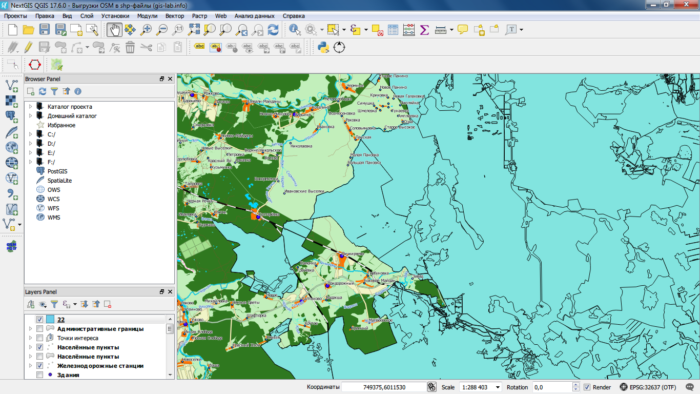

Сохранившись раз 10 и столько же раз пережив вылет программы, мне удалось "объединить" вектор. Но как теперь сделать так, чтобы слои Рязанской области отображалась точно так же, как Мордовии? Экспортированные слои Рязани не имеют подгрупп и имеют иное название. Объясните чайнику, пожалуйста.
- Такое-вот объединение...
- 66.png (898.41 КБ) 16019 просмотров

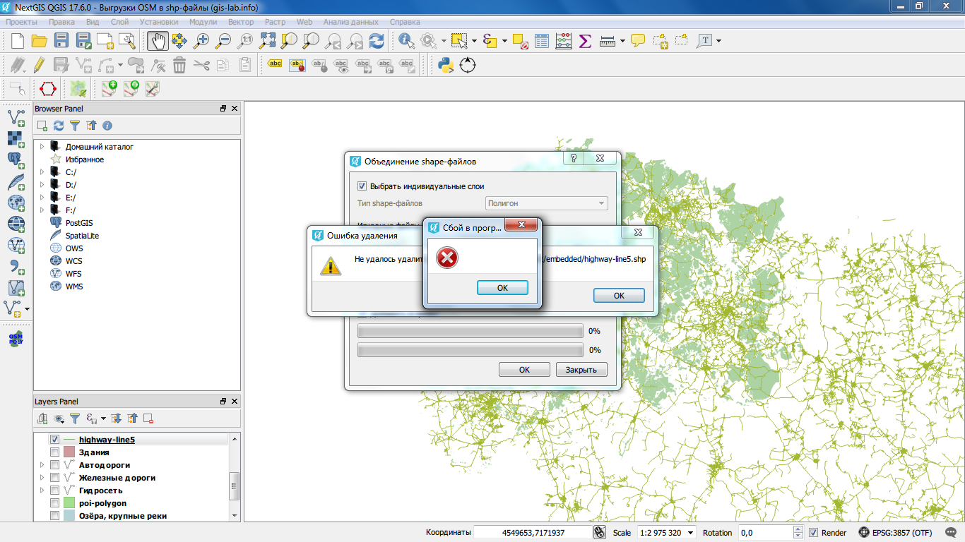

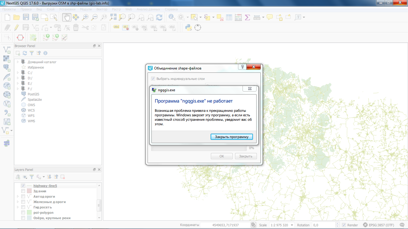

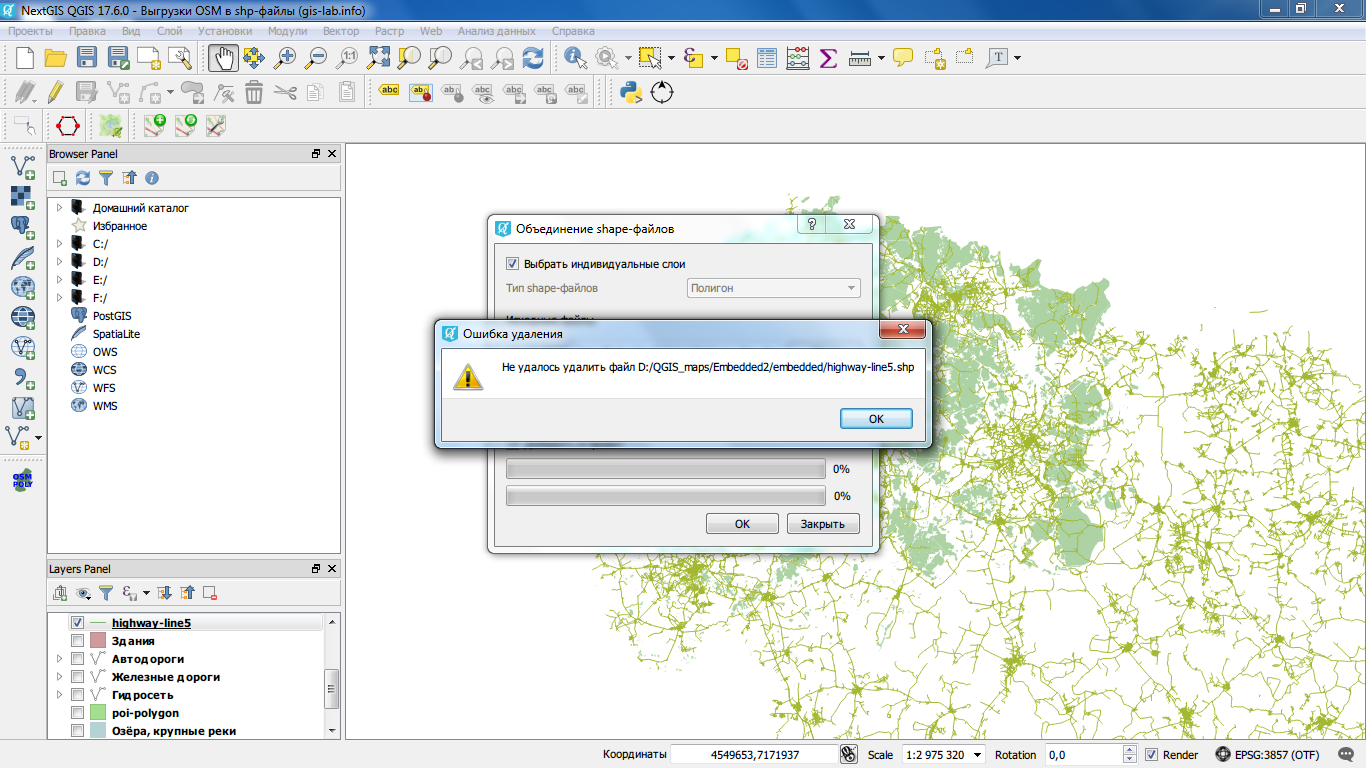

В общем, ничего хорошего не выходит с этим объединением. Как я понял, не зря платной сделали услугу экспорта выделенной области. QGIS при попытках объединить вектора крошится и падает на раз.
- 33.png (370.87 КБ) 15988 просмотров
- 32.png (440.45 КБ) 15988 просмотров
- 31.png (434.24 КБ) 15988 просмотров
