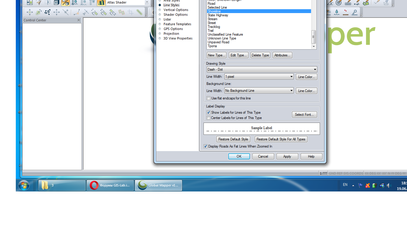

добрый день!
столкнулся со следующей проблемой:
есть шейпы в гисах, оформленные определенным образом (штрих-пунктирные линии или линии из точек), при открытии этих шейпов в GM 17 они, естественно, отображаются простой линией. В штатных стилях оформления линий нету нужных мне вариантов.
Есть ли возможности подгрузить туда стили например дата+ ну или самому нарисовать тот вариант оформления линий, который мне нужен?
Сообщения: 1231
Репутация: -161075144
Откуда: г. Жуковский МО
Re: стили линий
Сообщение tikhpetr »
Здравствуйте! В самом GM можно.
Стили линий.png (162.39 КБ) 11614 просмотров
Есть стили линий, к-рые по умолчанию соответствуют Feature Typ, но их можно менять, можно создать свой собственный тип, ну а уж по крайняку новые библиотеки. Но набор "узоров" в GM, ИМХО, на все случаи жизни.
