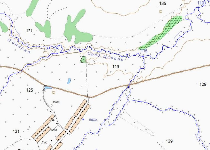

Открываю свой рабочий набор и сюда же (в эту карту) добавляю Вами отправленные данные. Слой "Вурн_р" ложится точно по ранее заданной границе (точно такой же), а слой "Водные объекты" в другом месте. Слой "Водные объекты"
лежит на боку. Восточная часть направлена к югу. Ладно, бох с ним.
Сообщения: 2243
Re: Привязка вектора
Сообщение Игорь Белов » 17 июн 2017, 13:58
Всё верно. Ваши слои лежат совсем не там, где должны быть, в отличие от моих. К тому же Вурн_р вывернут наизнанку (координатные оси перепутаны).
Объекты слоя Wodnye_obekty на растре топокарты
