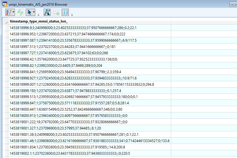

Нужно импортировать CSV в базу PostgreSQL. Я пробовал открыть ети файлы в МапИнфо но ГИС почему то кидает мне все в одну колонку. Может что то со структурой?

В одной колонке, потому что он ждёт другие разделители, например ",".
Про импор же смотрите в сторону COPY
COPY zip_codes FROM '/path/to/csv/ZIP_CODES.txt' DELIMITER ',' CSV;
