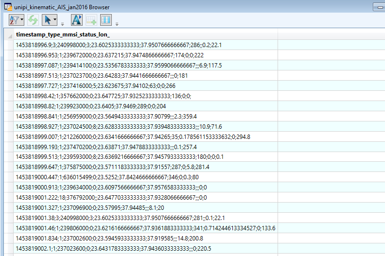

Привет всем!
Нужно импортировать CSV в базу PostgreSQL. Я пробовал открыть ети файлы в МапИнфо но ГИС почему то кидает мне все в одну колонку. Может что то со структурой?
файл - https://www.dropbox.com/s/xh8s0cddxl2b3 ... ta.7z?dl=0
Сообщения: 1195
Репутация: 205
Откуда: Ульяновск
Re: CSV-файл в PostgreSQL
Сообщение freeExec »
В одной колонке, потому что он ждёт другие разделители, например ",".
Про импор же смотрите в сторону COPY
COPY zip_codes FROM '/path/to/csv/ZIP_CODES.txt' DELIMITER ',' CSV;
