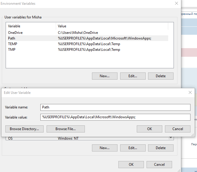

самое простое - найти этот файл и указать путь к нему
подозреваю, что не выполнен п.2
2. Добавьте новую директорию в системную переменную path
xtxskif
Сообщения: 455
Репутация: -5
Откуда: Lviv
Re: osm2pgsql. Помощь
Сообщение xtxskif » 31 май 2017, 12:04
в строке "Variable Value" нужно указать расположение osm2pgsql.exe послу " ; " или заменить все что написано в строке "Variable Value" строкой типа "E:\Instal\osm2pgsql-bin"

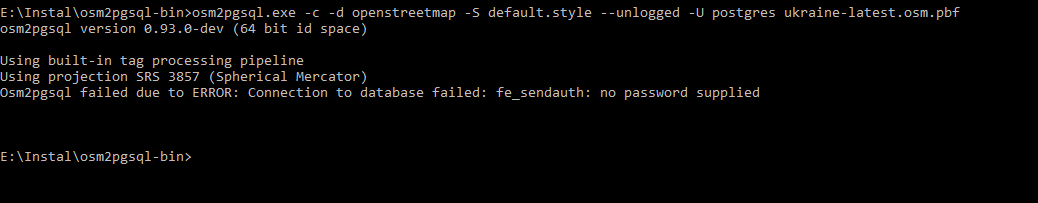

Потому что у вас ключ неправильный.
-s — это slim режим.
В итоге вы не указали файл стиля, и он ищет его по жёстко заданному пути, который вы и наблюдаете. PATH тут не в тему.
А для указания стиля ключ -S

в строке "Variable Value" нужно указать расположение osm2pgsql.exe послу " ; " или заменить все что написано в строке "Variable Value" строкой типа "E:\Instal\osm2pgsql-bin"??

freeExec писал(а):Потому что у вас ключ неправильный.
понял, но все ровно какие то проблемы
Сообщения: 1195
Репутация: 205
Откуда: Ульяновск
Сообщение freeExec » 31 май 2017, 12:23
Или добавьте ключ -W чтобы оно спрашивала пароль пользователя или пропишите его согласно правилам в pgpass.conf

добавил -W, появилась строка Password: но я почему то не могу ничего ввести туда,

Он невидимый :)

потому что я ввожу пароль (ничего не отображается) потом жму ентер и результат как на картинке
Что опять делаю не так?

Нельзя, пароль не верен.

пароль правильный, я просто не указал путь к файлу ОСМ. Сейчас все работает. Большое всем спасибо за помощь, буду разбираться дальше)
