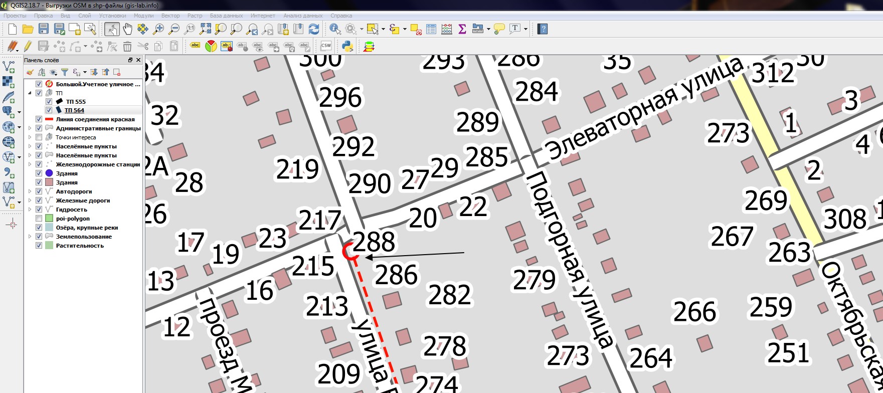

Re: Помощь по проекту в QGIS
Спасибо. Вроде получается. Появился вопрос по слоям.
Я добавил новый слой обычный красный кружок,проблема в том что подписи зданий (их номер) перекрывает мой кружок. Как сделать так чтобы кружок не перекрывали подписи зданий?
Покажите скриншот.MrArhitector писал(а):Спасибо. Вроде получается. Появился вопрос по слоям.
Нужно что подпись номера дома была под кружком
- Перекрытие объекта.jpg (323.1 КБ) 7832 просмотра
Насколько я понимаю, на текущий момент в QGIS все подписи независимо от положения подписываемого слоя находятся на самом верху карты. Но могу ошибаться. Можете погуглить по фразе "qgis place labels under vector".MrArhitector писал(а):Нужно что подпись номера дома была под кружком
Один из вариантов решения - сделать растровую копию окна карты с подписями, но без слоя кружков, и затем подгрузить её в проект, а сверху положить кружки. Костыль, конечно, но в некоторых случаях работает. Растровую копию можно сделать либо через меню "Проект -> Сохранить как изображение", либо через макеты, если для всей карты целиком.
