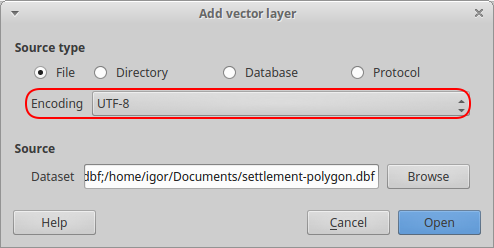

Re: Проблема с кодировкой DBF (UTF-16BE)
Откройте шейпы как векторные файлы, укажите кодировку UTF-8:

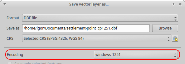

Сохраните копию слоя как шейп в кодировке windows-1251 для ArcView:
Спасибо, Игорь, все получилось !!!
