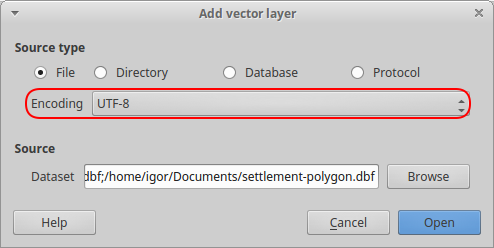

Прошу помощи у уважаемых форумчан. Скачал данные OpenStreetMap в формате shape-файлов, даже копеечку заплатил разработчикам, но не могу работать в полной мере с ними работать - DBF файлы в кодировке, которую ArcView 3.2 не понимает. Попытался открыть эти же данные в Qgis - та же история, поля в DBF не читаются.
Помогите, пожалуйста, перекодировать поля в DBF файле так, чтобы я смог с ними работать в ArcView. Или подскажите, где в Qgis можно работать с кодировками DBF файлов?

Откройте шейпы как векторные файлы, укажите кодировку UTF-8:
Сохраните копию слоя как шейп в кодировке windows-1251 для ArcView:

Спасибо, Игорь, все получилось !!!
