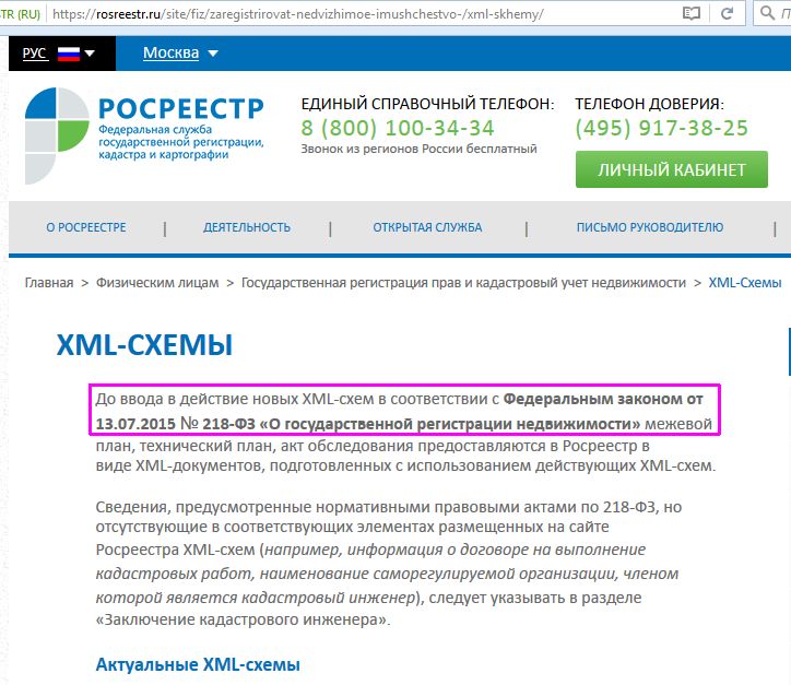

Филиппов Владислав
Сообщения: 1035
Репутация: 144
Ваше звание: Геннадич
Откуда: Новосибирск
Re: Открытый конвертер XML
Сообщение Филиппов Владислав » 12 май 2017, 09:54
но вот тут - https://rosreestr.ru/site/fiz/zaregistr ... ml-skhemy/ всё по старому
и это кадастровый паспорт ЗУ, а не выписка
версия 6.0.1, они вроде как с начала года выпущены, тот самый план Б.
И ещё, Landprocessor 8 не умеет обрабатывать, ни КВЗУ, ни КПЗУ. Это нужно делать.

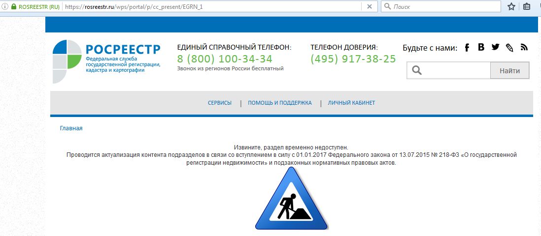

Игорь Лебедь
Сообщения: 452
Репутация: 101
Сообщение Игорь Лебедь » 12 май 2017, 10:07
Филиппов Владислав писал(а):но вот тут - https://rosreestr.ru/site/fiz/zaregistr ... ml-skhemy/ всё по старому
Я сделал такой не совсем логичный вывод, опираясь на следующие факты:
1) со вчерашнего дня на сервере рр ведётся большой ремонт, 90% времени сервисы недоступны:
2) исходя из Вашей ссылки, как раз по этому закону обновляется и выдача файлов:
Видимо, идёт обновление.
trir писал(а):разве это проблема?
Для кого как. Скажем так, не проблема, а загвоздка в работе
