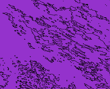

2) Открываем шейп в любой ГИС, например в QGIS:
3) Открываем таблицу атрибутов и выбираем только те полигоны, для которых поле "fire_mask" равно 8 или 9:

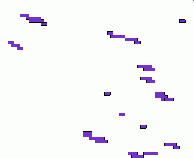

4) Сохраняем выбранные полигоны как шейп-файл ("Сохранить выделение как шейп-файл").
5) Открываем получившийся шейп-файл:
Таким образом задача решена.

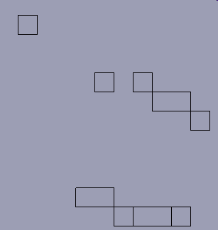

На первый взгляд все хорошо, 2-й способ позволяет автоматизировать процесс векторизации растров, но есть небольшая проблема. Если в нашем случае посмотреть таблицу атрибутов шейп файла созданного первым способом и вторым - то мы увидим, что они отличаются. В таблице, полученной первым способом - 645 записей, а вторым - 649, причем эти 4 отличные записи имеют аттрибут 0. Да и сам шейп выглядит несколько странно:
Есть какие-нибудь предположения, откуда взялись эти нулевые полигоны. Исходный растр во вложении.
это острова-дырки + внешний полигон, можно использовать ogr2ogr -sql "SELECT .... чтобы выбрать то что нужно.
