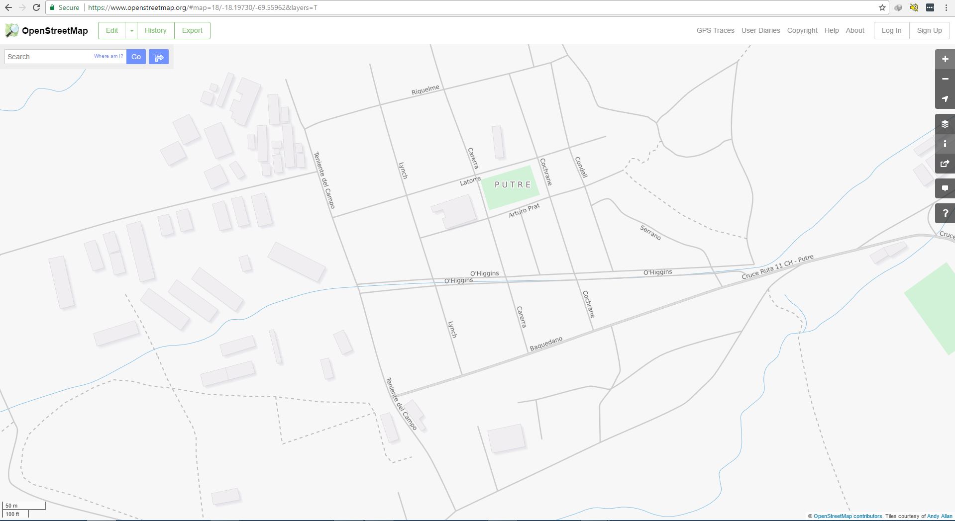

а как скачать всю информацию с OSM что косаеться етого участка (включая улици с названиями, дома и т.д.)?
потому что скачав етот участок в SVG я имею только то что вижу в момент перед скачиванием, но мне нужно детальнее для етого участка.
имею в виду что-то как на картинке но для всего участка.

вы уж определитесь - либо данные, либо svg

значит нужны данные, которые я смогу открыть в CorelDraw.
Как мне это сделать?

Проблема больше, чем вам кажется.
Например, если вы выгрузите исходные данные, семантика будет содержаться в атрибутах. Что означает, что текстовых меток у улиц на изображении не будет - вам придется их оттуда "достать" и создать метки.
Если ваша задача состоит в создании карты, вам без ГИС (или аналогичного сервиса), как промежуточного этапа, не обойтись. Общий алгоритм будет такой: (сделать выгрузку интересующей области и интересующих типов объектов), грубо стилизовать (создать подписи и т.п.), вывести в векторный графический формат (SVG, PDF), загрузить в граф. редактор (Corel Draw) и дорисовать красивости.
Устраивает?

В данном случае, могу посоветовать json и d3
