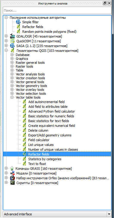

Александр Мурый писал(а):В текущих версиях QGIS через Processing -> Refactor fields (по-русски тоже как-то так).
Оно где находится? У меня русская версия, не найду что-то.
Сообщения: 1195
Репутация: 205
Откуда: Ульяновск
Re: Как изменить размер поля таблицы?
Сообщение freeExec »
Сообщение Александр Мурый »
Ещё немного телепатии: то, что у вас не "чистый" QGIS, а NextGIS QGIS, тоже желательно сообщать. Потому как они не совсем идентичны.
Вариант: можно открыть DBF-файл из вашего шейп-файла в LibreOffice (или в OpenOffice, что суть почти одно и то же), и там в заголовке полей поправить тип поля и его размер (длину строки, например).
