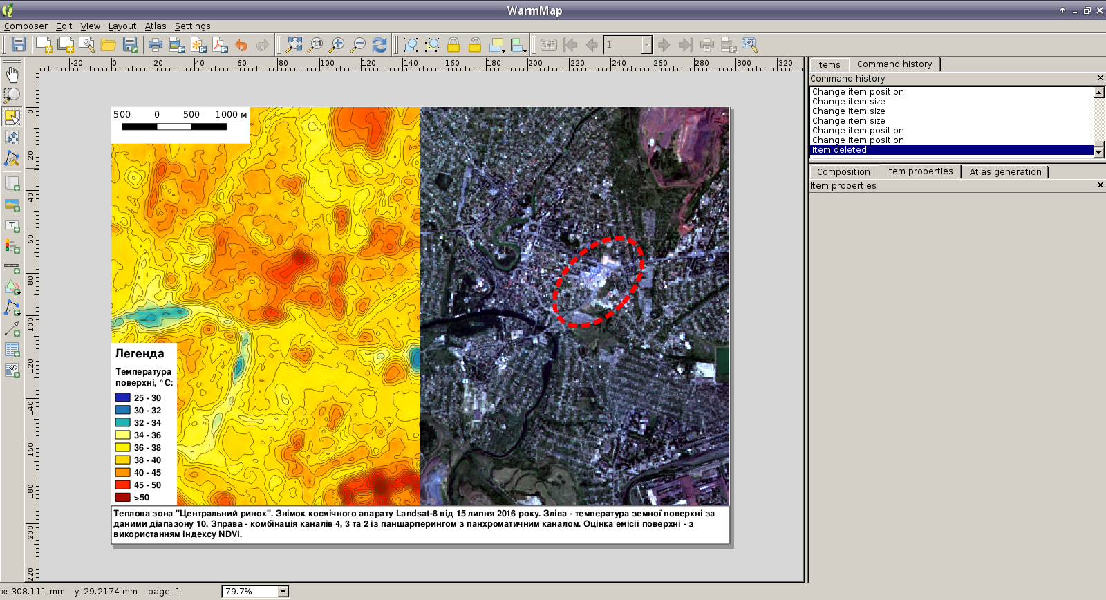

Здравствуйте. Не могу найти решение. Мне нужно отобразить в компоновщике карт разные слои: тепловую карту и простую обзорную. Настраиваю в компоновщике как мне нужно, но при экспорте в изображение они обновляются и отображают включенные слои. В итоге получается либо две тепловые карты рядом, либо две обзорные.

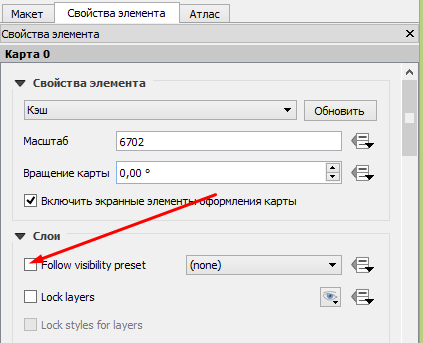

Здравствуйте. Используйте флаг "Заблокировать слои" на вкладке свойств элемента карты.
