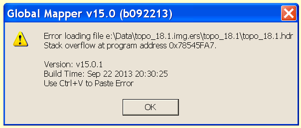

У меня 15 версия GM, вылетает с ошибкой
- Ошибка
- GM_Error.png (10.76 КБ) 6161 просмотр

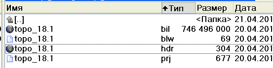

- Открываю как BIL
- GM_Step_1.png (9.73 КБ) 6161 просмотр
- Переименовал базу
- TotCom.png (5.97 КБ) 6161 просмотр

Значит GM не переваривает такой большой файл, или там бесконечный цикл выходит или банально стека не хватает.

Вы пытаетесь открыть файл с расширением HDR. Плохая идея: имеется в виду не тот формат. Открывать надо растр BIL.womak писал(а):У меня 15 версия GM, вылетает с ошибкой

Я и растр BIL пробовал, GM вообще вылетает без объяснения причин.Игорь Белов писал(а):Вы пытаетесь открыть файл с расширением HDR. Плохая идея: имеется в виду не тот формат. Открывать надо растр BIL.womak писал(а):У меня 15 версия GM, вылетает с ошибкой
Можно зайти с другой стороны: переделать topo_18.1.ers так, чтобы GM понял, что координатная система 0...360, а не -180...180?
Или лучше этот вопрос задать в другом разделе форума?
Связка *.img + *.ers открывается GM как Elevation Data, а это как раз то, что нужно для меня.

BIL/HDR открывается как Elevation. А вот про GeoTIFF программа спрашивает, интерпретировать его как Elevation или как Raster Image. Попробуйте: topo.7z.womak писал(а):Связка *.img + *.ers открывается GM как Elevation Data, а это как раз то, что нужно для меня.

Спасибо, Игорь, все открылось корректно!
